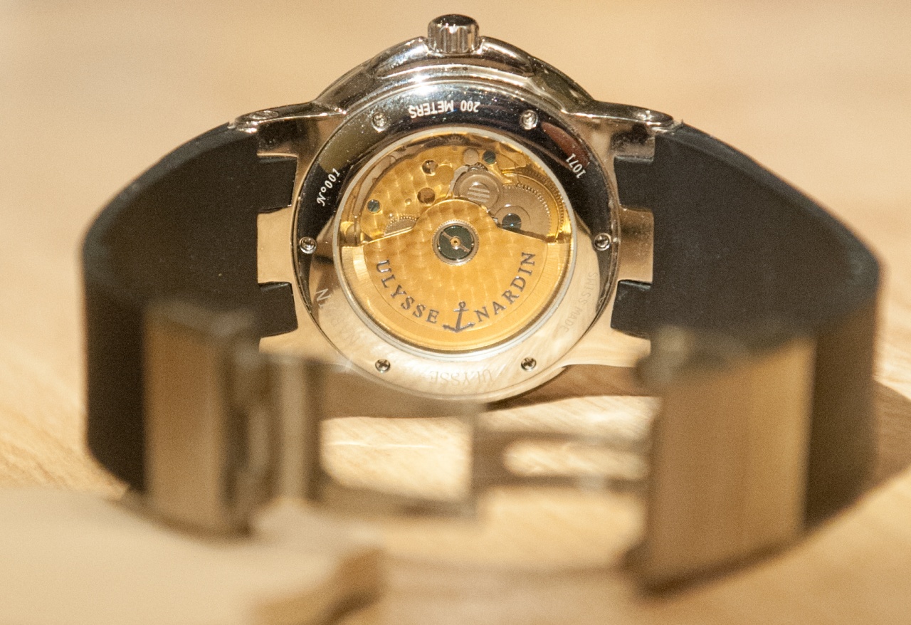

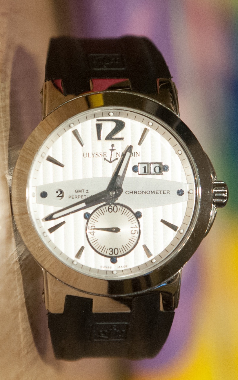

Уважаемые форумчане!
В поисках правды я оказался на этом форуме.
Мне на ДР подарили часы.
На вопрос: "Настоящие?" ответили "Настоящие." и улыбнулись. Как это расценивать - не знаю.
Также не знаю, на что надо смотреть, чтобы определить подлинность.
1. вроде бы всё сделаны очень ровненько
2. автоподзавод реально работает. Носил неделю, не снимая, они не остановились.
3. ошибаются примерно на 10 секунд в сутки. Почитал в интернете - пишут, что это - хороший показатель для швейцарских часов. Поправьте меня, если что.
4. бюджет дарителя легко позволяет приобрести такие часы в подарок. Не то, что бы купил и не заметил, но позволить себе может.
Вроде бы всё в порядке, но что-то гложут меня сомнения в том, что это настоящие часы. Причины следующие.
1. Не смог найти в каталоге на официальном сайте. Также не смог найти в гугл-поиске по картинкам. По цифрам тоже не нашел.
2. № 001 - чушь какая-то.
Посему два вопроса.
1. Подделка ли?
2. Если подделка, что купить из похожего (бюджет - 100к рублей - край). Уж больно понравились они мне.

100% очень грубый левак .

Фейк. Перед - какая-то китайская фантазия, а фото механизма и задней крышки говорят сами за себя.

а)автоподзавод вполне реально работает даже в самой дешевой подделке
б)часы сертифицированные как хронометр должны иметь расхождение не более +-5 сек/сутки, так как проходят достаточно жесткий отбор во время тестирования именно на точность, в разных положениях и при разности температур, только после такой процедуры часы получают соответствующий сертификат, что касается именно Ваших часов, то расхождение в 10 сек. отличный показатель, но он может измениться в любое время,так как эти часы не пройдут ни один тесть на противоударность и даже не очень сильный удар может в дальнейшем повлиять на их точность.

Можно не разбираться в моделях часов и механизмах, но крестовых винтов уже достаточно для определения фейка.
