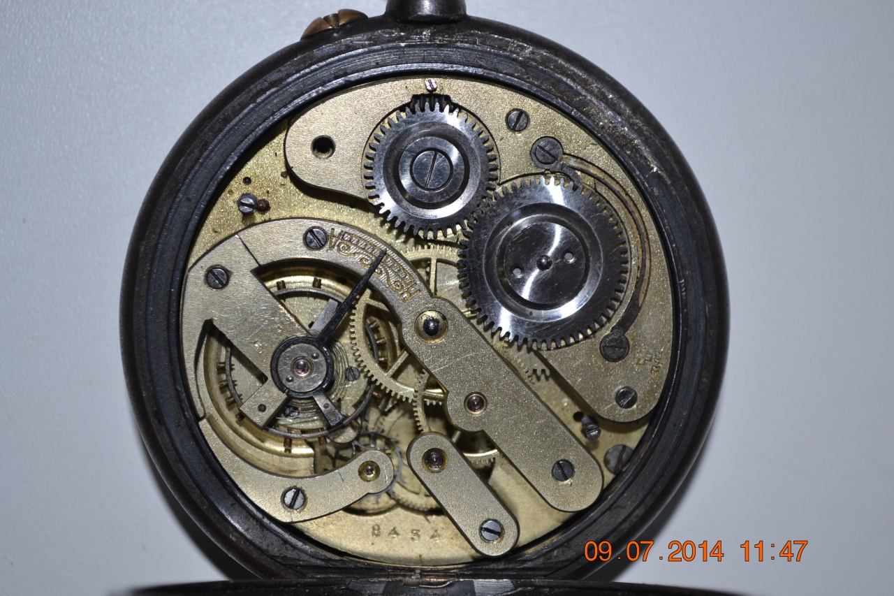

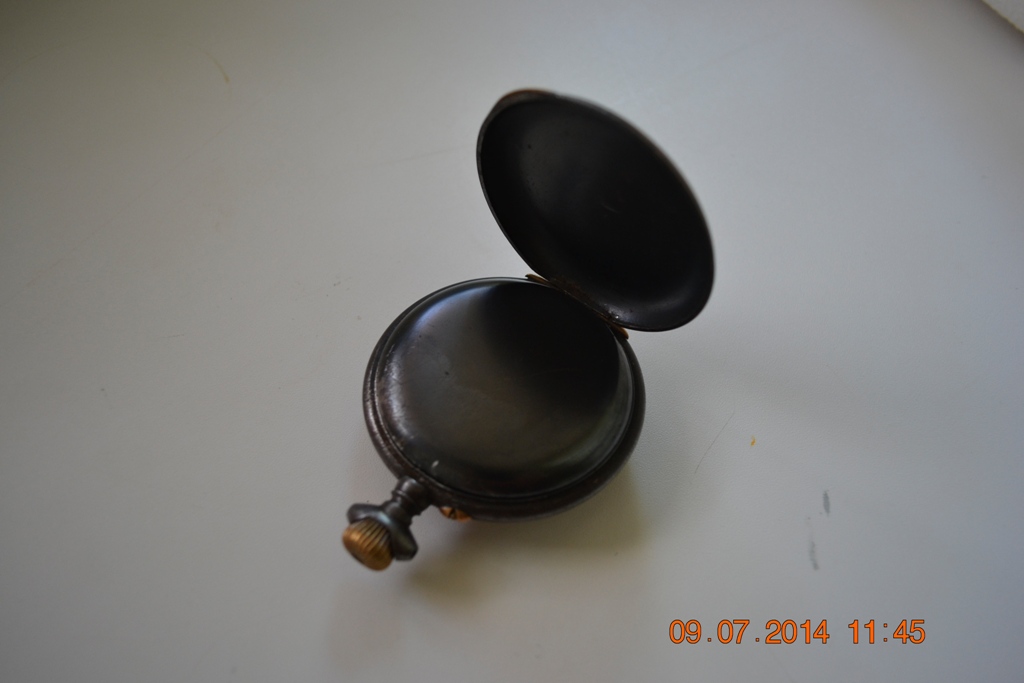

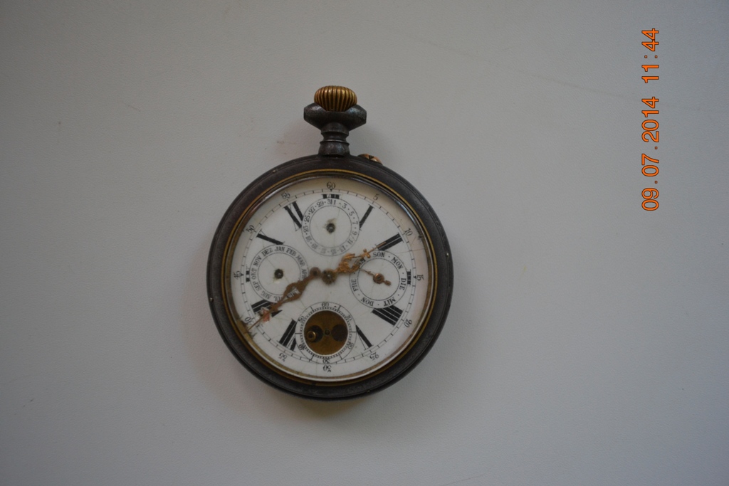

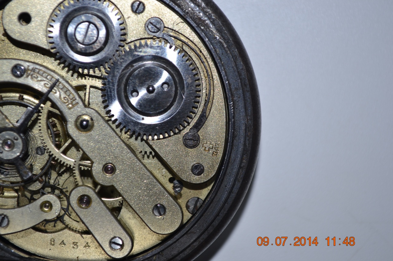

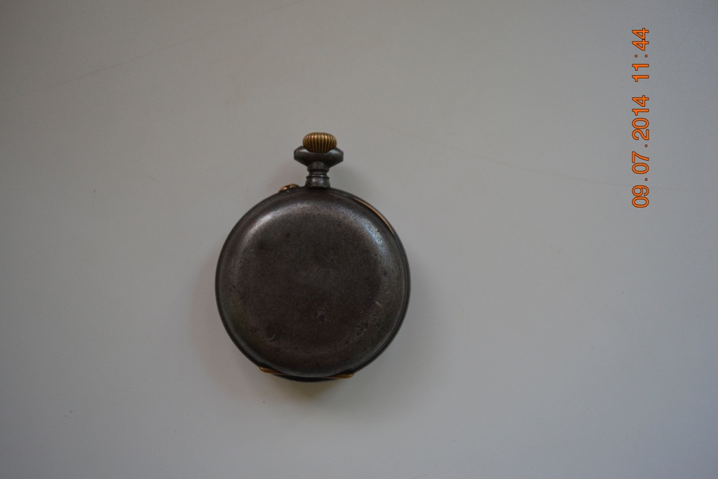

Приветствую!
помогите определить что за часы

насколько я понял - механизм швейцарский. а вот кто делал - не понятно. в доступных каталогах и словарях смотрел - похожего нет.

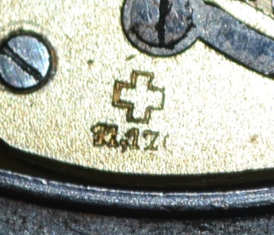

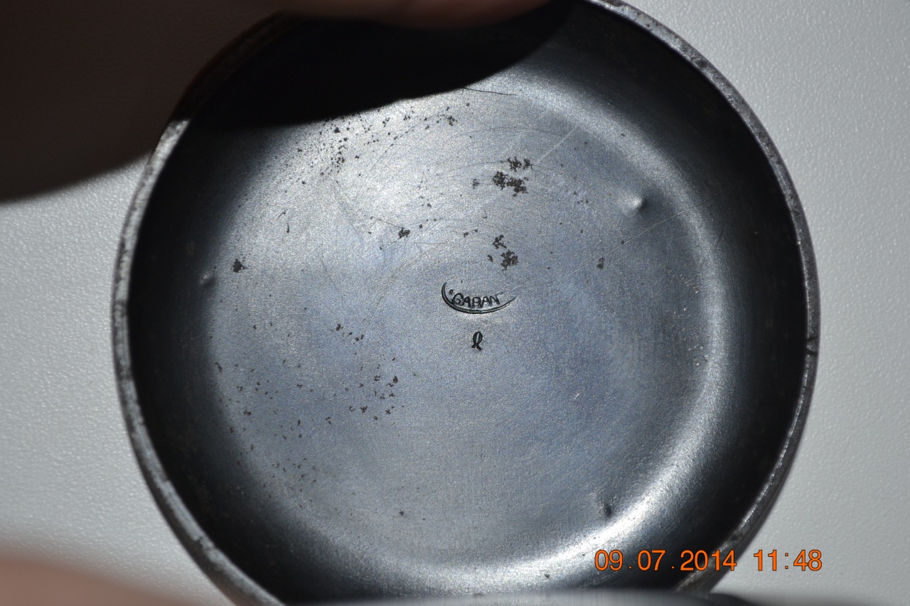

А что Вы хотели найти в словарях, если "garan" - просто остаток надписи "Acier garanti"?
Разгадка в номере патента, что под крестиком.

Что именно Вам не понятно? Про стандартную для начала 20 века надпись о материале корпуса? Про швейцарскую систему патентной защиты? На барабанном мосту крестик - "brevet", графический символ защиты, а под ним номер патента. Любой патент имеет конкретных авторов и владельцев.
Эти часы состоят, так сказать, из двух частей:
1. Собственно часы на одном из базовых швейцарских калибров, который сам по себе на конкретного производителя не указывает.
2. "Навесной" модуль календаря с лунником. Могли быть разной конструкции, но преобладают авторства Люгрена.
Интереса ради можете пробежать поиском по "calendar moon phase pocket watch", достаточно распространенное явление тех времен. Так что идентифицировать производителя получится только если номер патента получится с ним связать. Но патент может быть и просто на сам модуль. Мне на фото номер не виден.

большое спасибо. номер не очень виден.

Среди патентов с номерами 1117Х (относятся к осени 1895 года) есть три патента интересующего нас класса 64: 11170, 11171 и 11172. Остальные относятся к другим областям.
Картинки по двум первым прилагаю. 111172 выдан Camille Calame из Ла Шо-де-Фон на покрытие механизмов: "Boite de montre peinte avec des poudres metalliques", соответственно картинки нет.

ходил к мастеру по ремонту часов. сказал что все механизмы рабочие восстановить можно.
сколько могут стоить эти часы?
кому-нибудь они могут быть интересны?

Размеры, диск лунника
Укажите размеры.
Диск лунника утрачен?
