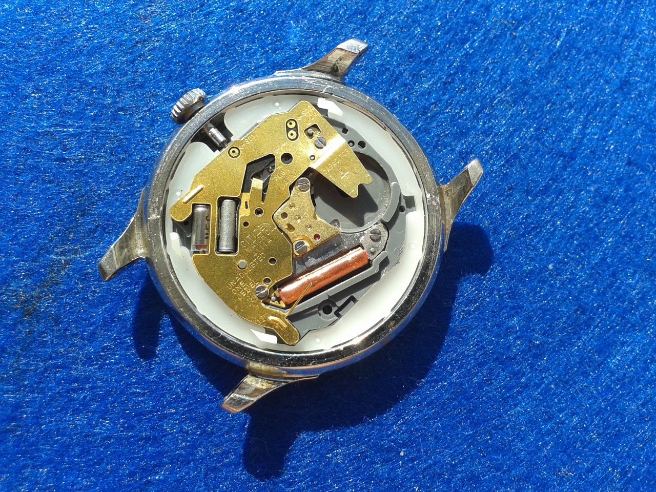

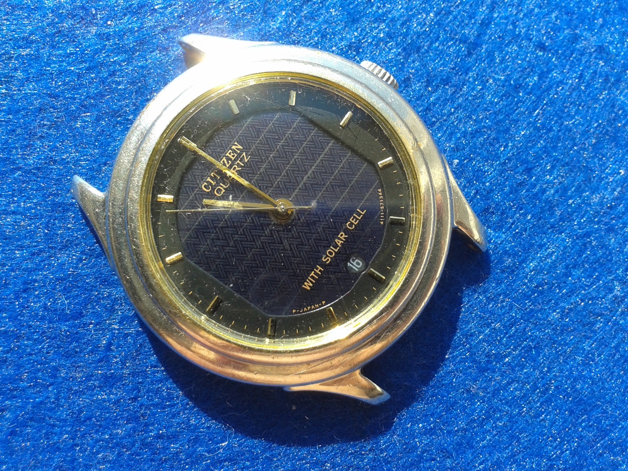

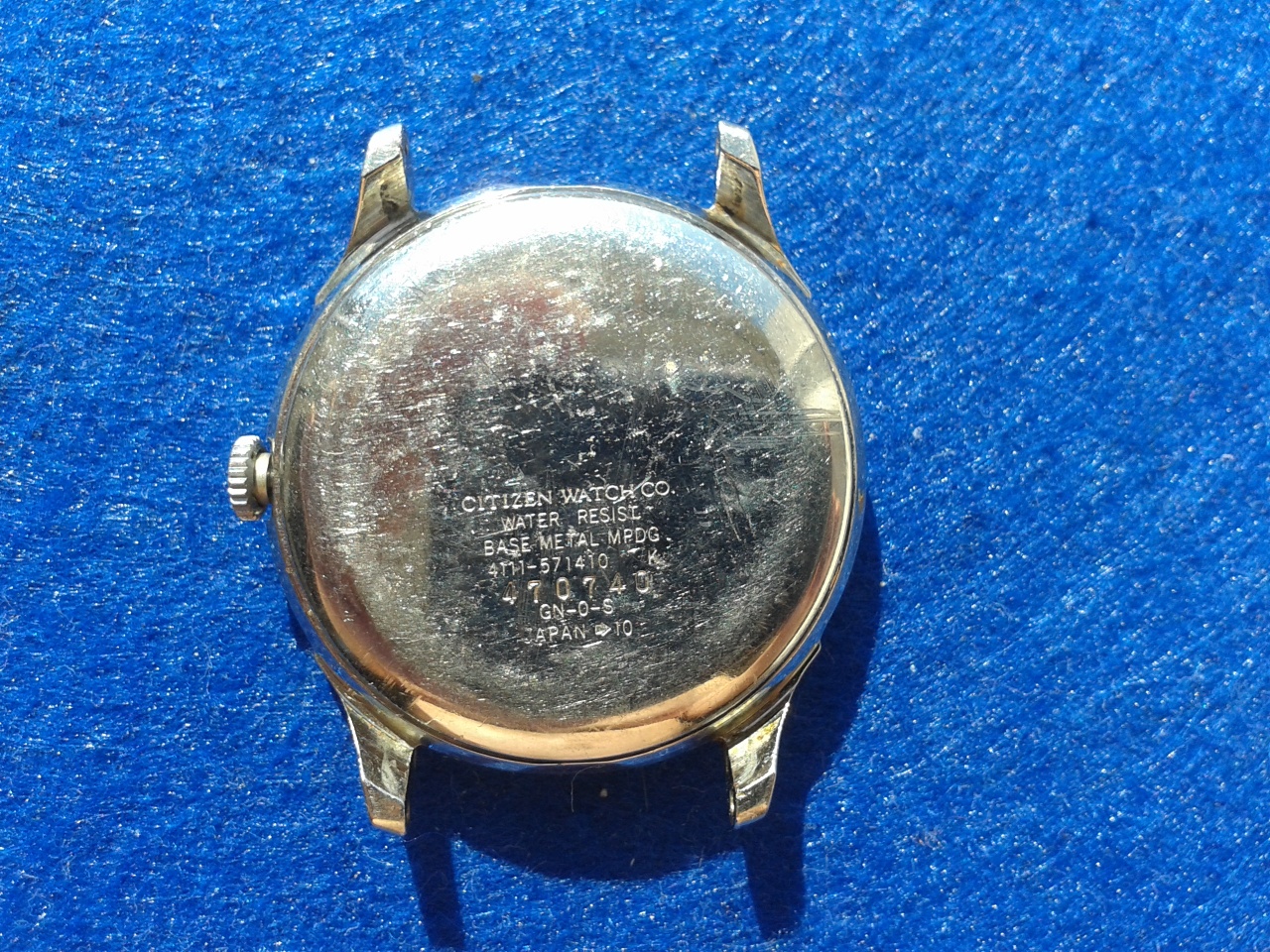

Здравствуйте. Вот такие часики мне презентовали...
Подскажите,можно ли поставить сюда 3V-товую батарейку или стоит поискать оригинальный аккумулятор ??? На 1.5V часы идут абы-как....И если только АКБ,то стоимость не подскажите ориентировочно ??? Спасибо.
P.S. На солнце полежали и даже пытались трошки тикать только от солнца...Улыбнуло...

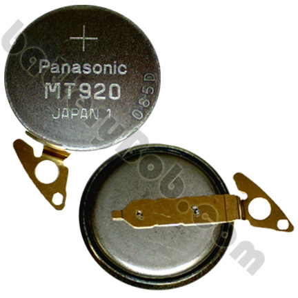

Не надо пихать туда батарейки. Только аккумулятор.
https://www.batterybob.com/products/...citor-298-182/

Я б не стал туда батарейку ставить. Может ничего и не произойдет, но...
Любопытно глянуть заработают ли они с аккумулятором (судя по попыткам тикать от солнца с солнечными элементами все в порядке).
Но решать Вам. $60 за аккумулятор на старенькие часы не каждый пожелает поставить)

Вот и я сильно призадумался...Вольтаж всё таки 1.5(значит 3V не изменит ситуацию) - с батарейкой работают абы как,АКБ конечно не буду покупать за такие деньги(очень уж нарядный ценник за батарейку по сути - золотая что ли..),ибо не так уж они мне "запали" да и сами часы наверное столько не стоили...И в коллекцию не то не сё - неполноценный экспонат...Донора с исправным АКБ тоже почти нет шансов найти...Ни о чём в общем часы получаются...

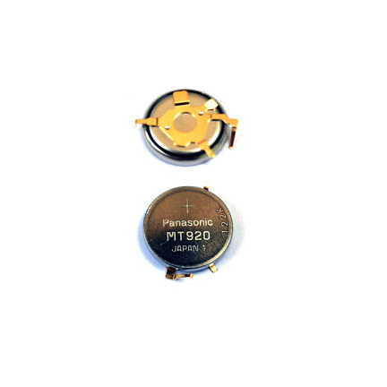

60$ что-то дорогая цена, сейчас обычно все такие акб стоят 15-25$
а на родном акб какой номер был написан?
Может по нему попробовать поискать?
Фото для примера:

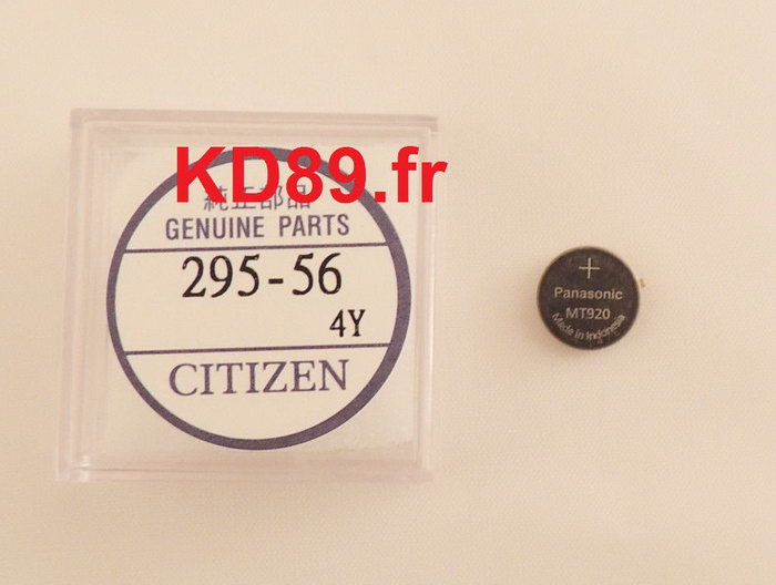

Да, современные дешевле. Но вроде у ТС стоит тип GC920 - это скорее всего не тот, что современные MT920, МТ921
Вот здесь дешевле, за 40 есть. http://www.ebay.com/itm/Renata-GC920...-/371342876047
Да, напряжение 2,4 вольта вроде у него. На 1,5 не пойдет. Но в любом случае, правду нам покажет только надпись на родном, что стоял...

Да они и по коннекторам разные.
