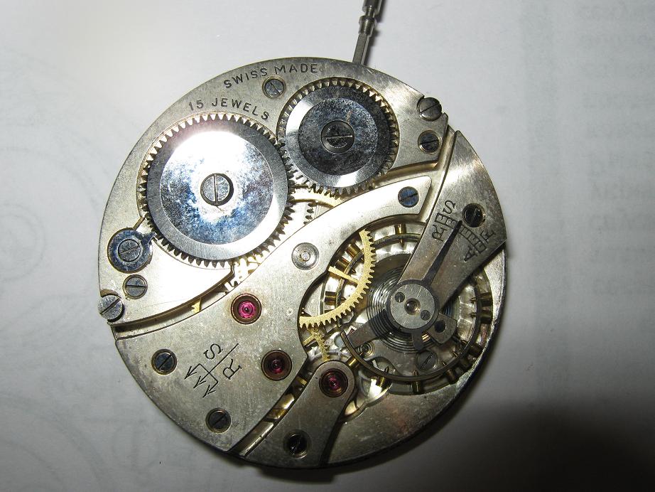

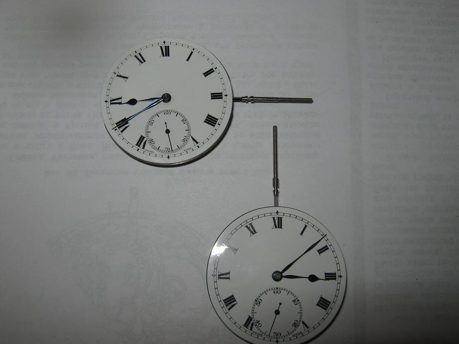

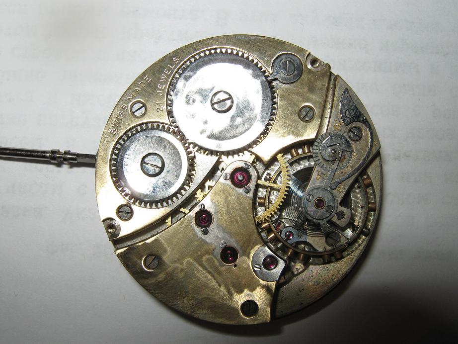

циферы в идеале, стрелки родные, заводные валы новые подобраны, механика рабочая на ходу, диаметр оба по циферблату 43, прекрасная тема для марьяжей, прошу дать предпродажную оценку

Первый с изуродованными платами и колесом - не глядя на остальные проблема, это уже трупик на детали. Делать из него часы с таким покоцанным "тылом" нецелесообразно.
Из второго марьяж нормально не сделать, т.к. не предусмотрен винт фиксации заводного вала, придется городить огород. В общем, тоже в коробку "прочий хлам".
Если есть коробка таких валов в ассортименте, это может быть более ценным, чем неудачные механизмы.
