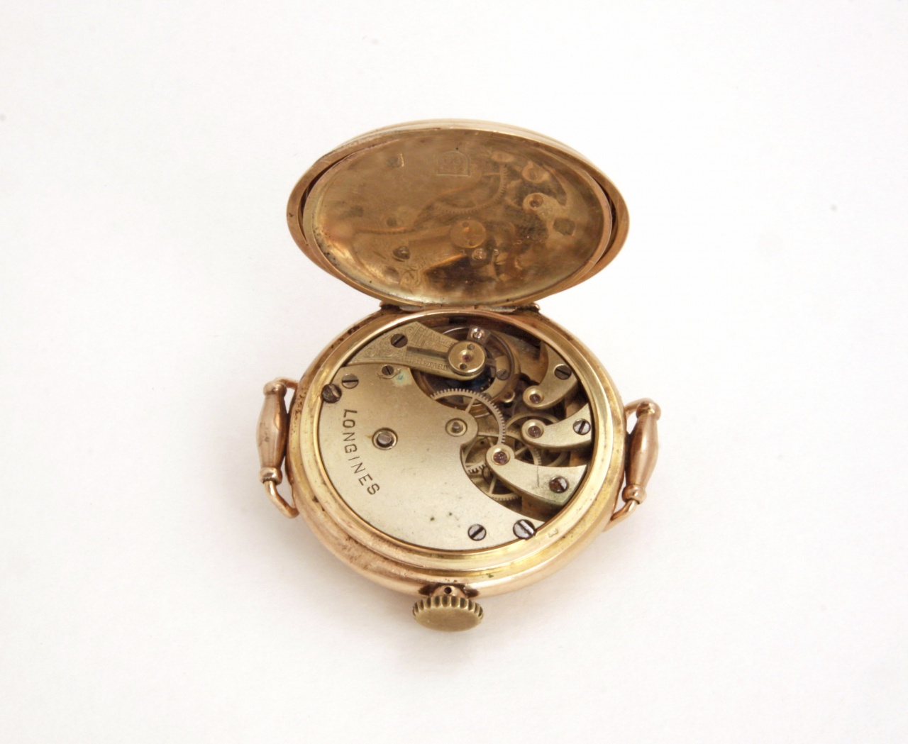

Золотые наручные Longines Grand Prix 1900
помогите оценить лонжин

Какой размер корпуса без учета головки?

longines Grand prix paris 1900 идут
размеры уточню и опубликую

35 мм без заводной головки

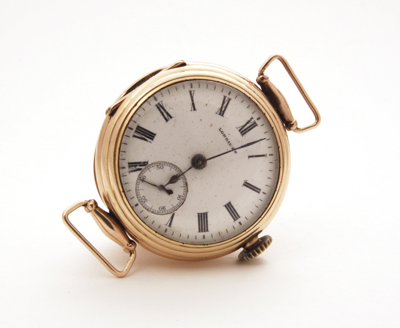

Если почистить циферблат, поменять головку на красивую, и повесить на хороший ремешок, то на 1000$ потянет. А в таком виде ~50%.

а может вся фишка в том, что все родное.... зачем что-то менять? все оригинальное. в этом смысл.
спасибо за совет но он не в тему!

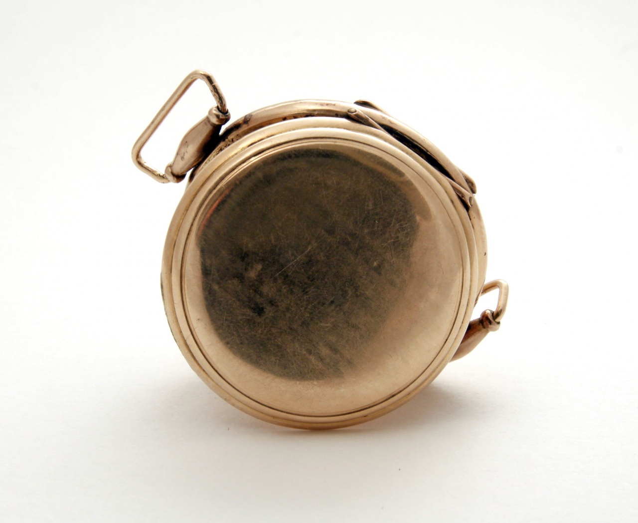

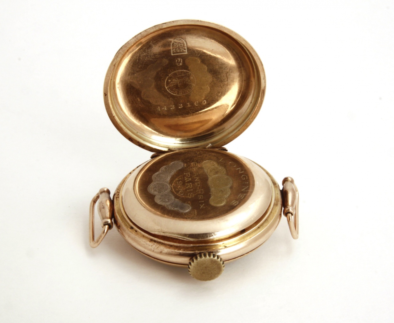

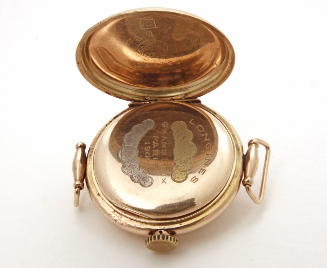

Головка левая, от советских часов. Надо поменять на родную старинную.
Стекло, судя по фоткам, зацарапанное пластиковое. Надо менять на старинное стеклянное.
Часы с большой вероятностью переделка из дамских часов-кулончика закрытого типа (с передней крышкой). Для точного определения надо посмотреть под передним рантом. Если есть пружинка фиксации крышки и/или второй уступчик для внутреннего ранта - значит, точно переделка из карманника. В передней золотой крышке прорезали кружок, в который вставили стекло. Такое часто встречается.
Из минусов - трещина на циферблате около цифры 7 (перманентное, не лечится), накерненный по ободу рант под посадку стекла (какое варварство, вместо обточки стекла большего размера обстукивать под него рант!). Сначала этих косяков не заметил, они снизят оценку примерно на 20%.
Если еще и переделка - ценность снижаем еще на 30%.
Так лучше? 8)
