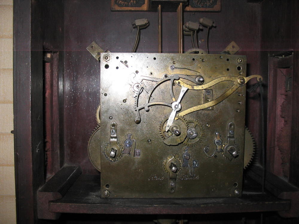

Всем привет!
Нет ли у кого-нибудь фото передней платины с рычагами? Не хватает одного, надо сделать максимально ближе к оригиналу.

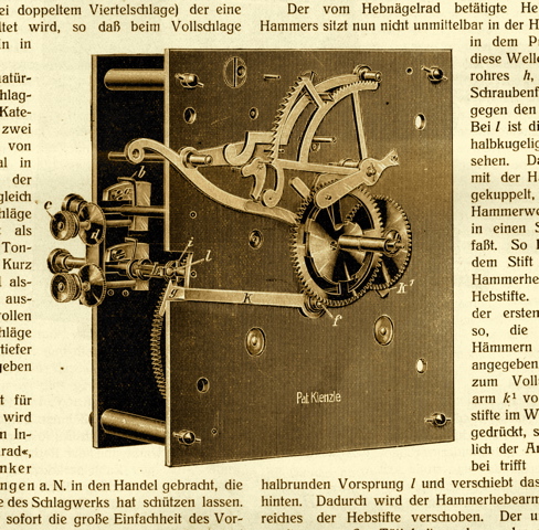

Леша, привет!
Есть фото аналогичного, но без четвертей. Вроде рычаги очень похожи.

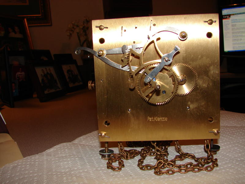

ID:	1008142   Нажмите на изображение для увеличения
Название: Kienzle 1909 DUZ001.jpg
ID:	1008143   Нажмите на изображение для увеличения

Олег, привет!
Чатвертные мехи другие. Не хватает рычага запускающего четверти (маркером показал), а от четвертей запускается бой часов. Были такие не раз в работе, не додумался фото сделать...

Понял! Там у тебя номерок DRP есть на мехе? Можно патентную документацию поднять.

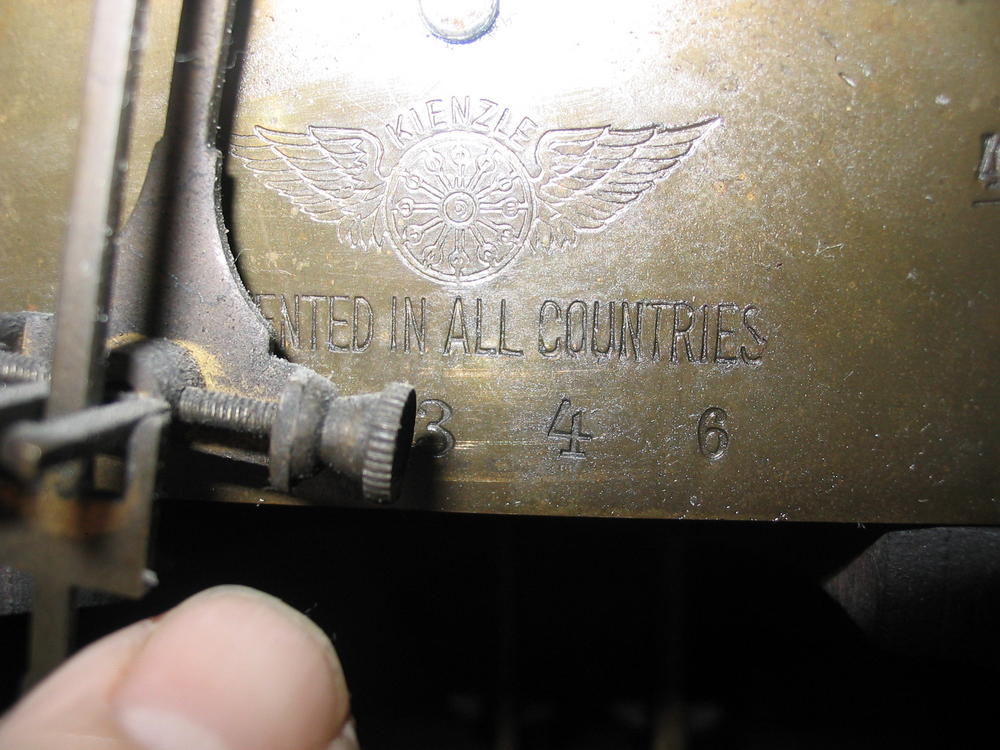

Номера нет. Только PATENTET IN ALL COUNTRIES

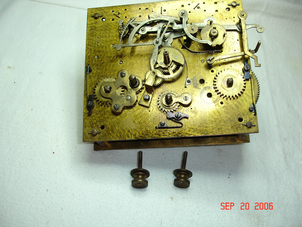

Лешь, вот, кажется нашлось, но опять не то....

Спасибо, не те. В этих проще. Рычаги проволочные и все внутри.

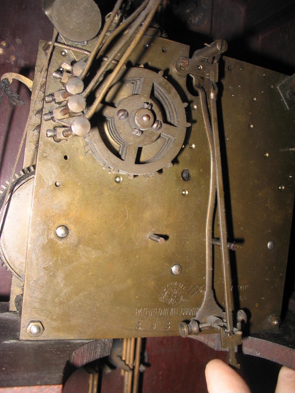

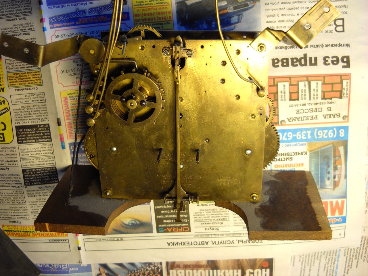

Нас так просто не возьмешь =))))))))))))
ID:	1008309   Нажмите на изображение для увеличения
ID:	1008310   Нажмите на изображение для увеличения

Ну молодец!!! Спасибо!
