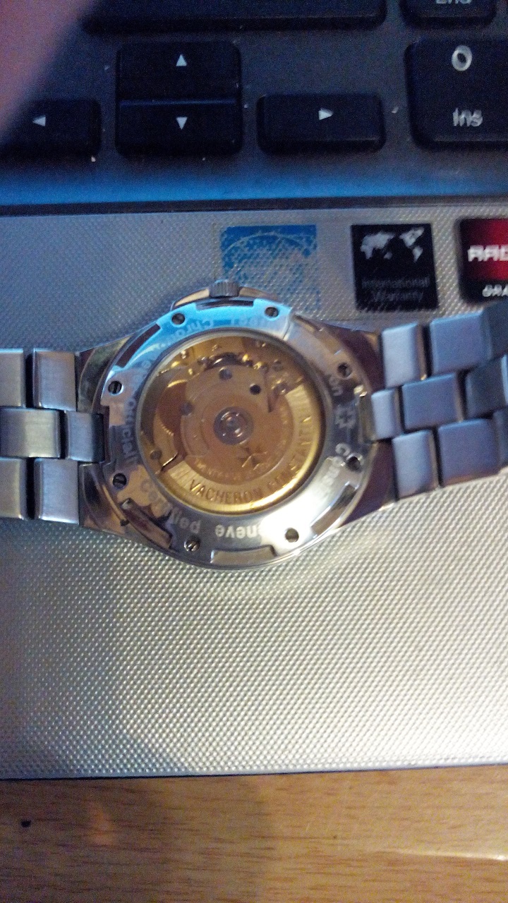

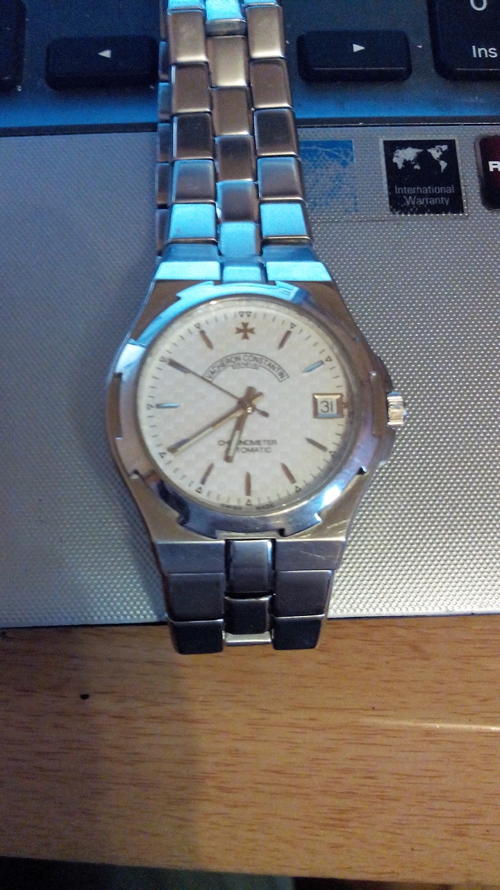

Здравствуйте. Достались часы vacheron constantin overseas. Документов и коробки к сожалению нету. Часы достались от умершего отчима. Поскольку я абсолютный дилетант, да и часы не ношу, хотелось бы узнать стоимость таких часов. Копия это или оригинал
Фото лучшего качества предоставить не могу. Фотографировал на 8мп. Выбрал самые качественные фото. Сзади, на фото не видно, есть камушки цветные. Гравировка на маятнике о том что там 25 ювелирных швейцарских камней, ну и гравировка самой фирмы. еще на одном из механизме есть гравировочка DM. Разбирать их не рисковал, как уже говорил, дилетант.
Заранее благодарю за помощь!

Подделка. Без вариантов.

выкиньте, стоимости нет

Если не секрет, как вы определили? Смотрел фото оригиналов, вроде отличительного ни чего не заметил. Даже почитал немного информации про подделки и их отличительные стороны...

рискните разобрать, необходимо очень хорошее фото деталей механизма, надо видеть фаски, градус наклона зубьев, угол вращения колеса баланса и желательно цвет пружины в ультрафиолете (лучше хорошего фотографа попросит сделать эти фото) и номер на крышке нужен

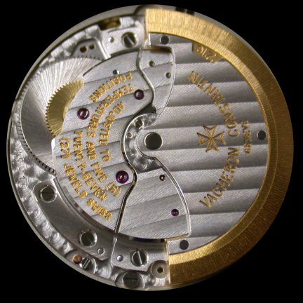

На ваших фото в подделке установлен китайский механизм Hangzhou 6300 или 6311 (клон ETA 2824-2 или 2836-2). А теперь вопрос на засыпку: какой механизм установлен в оригинальных часах этой модели? Неужели ETA?! Вы действительно не видите разницу между оригинальными часами и этой китайской подделкой за $200? Механизмы не имеют между собой ничего общего. Даже если вы абсолютно ничего в этом не понимаете, то информация и фото находятся в сети меньше чем за минуту.

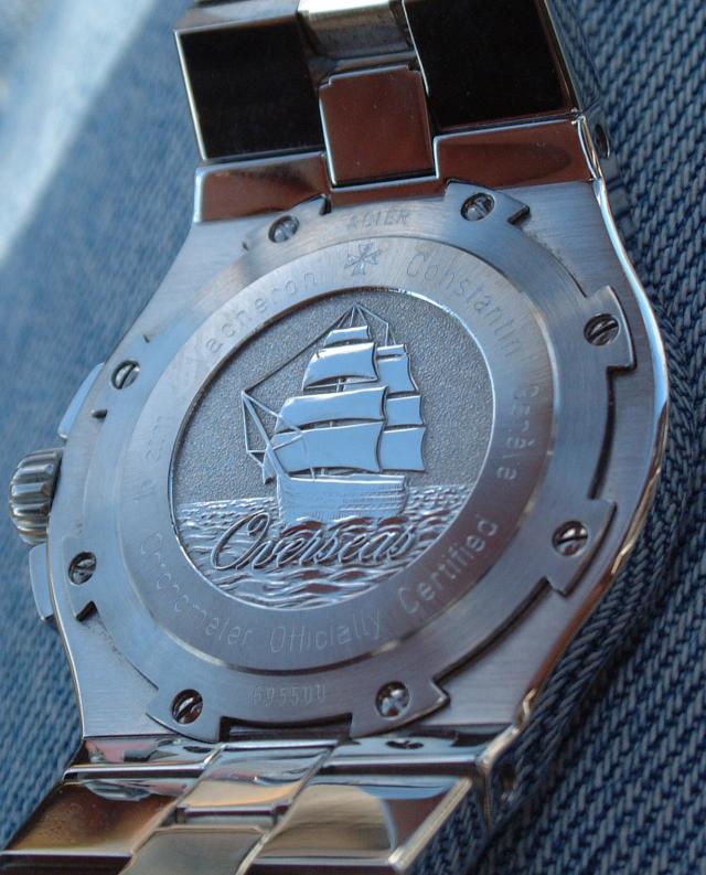

А если начать с самого начала, то китайский механизм не должен быть виден,там крышка глухая с гравировкой парусника.

Сообщение от StEvKat Посмотреть сообщение
Спасибо за помощь.
теперь и Вы можете сами определить.
