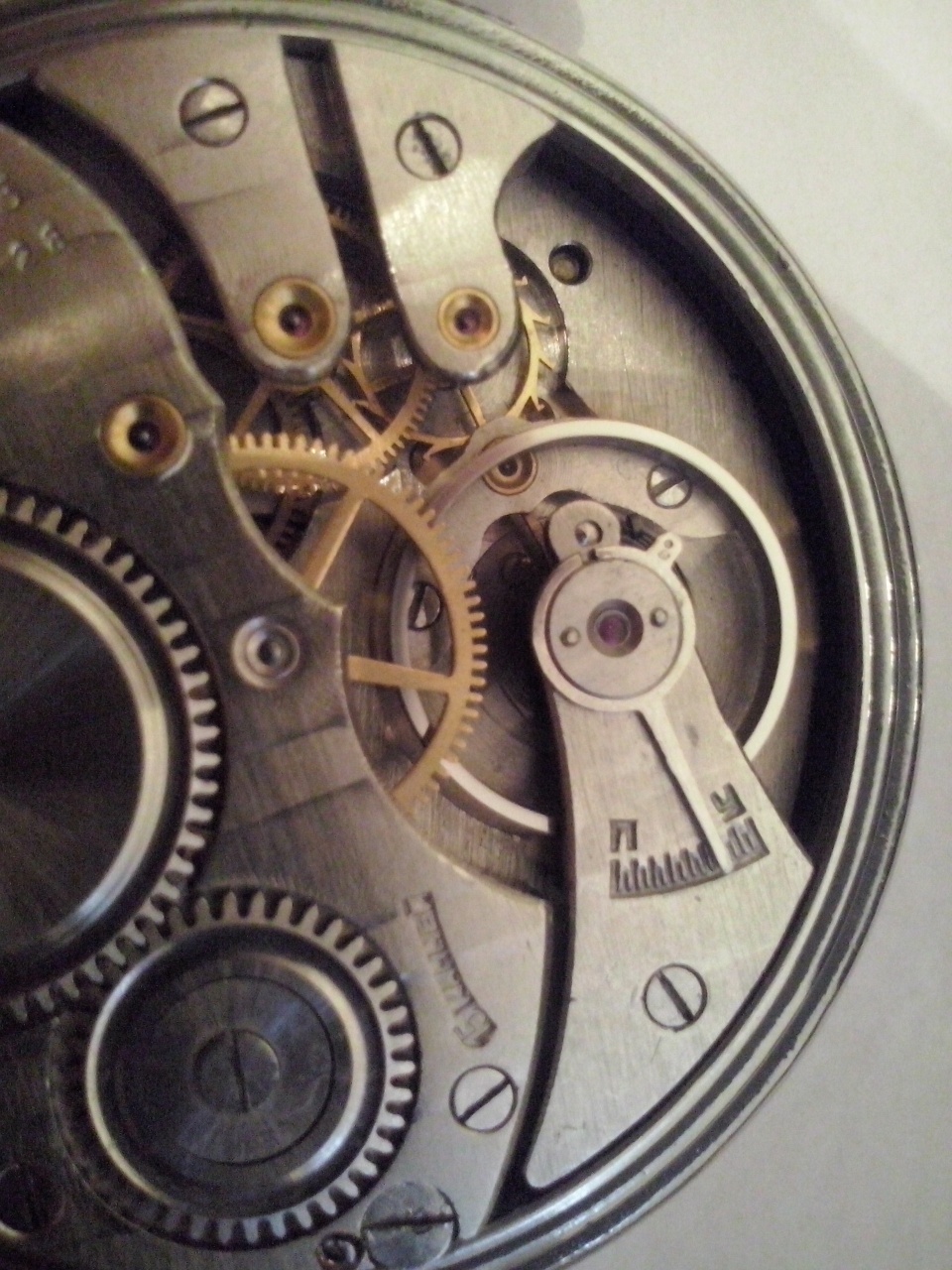

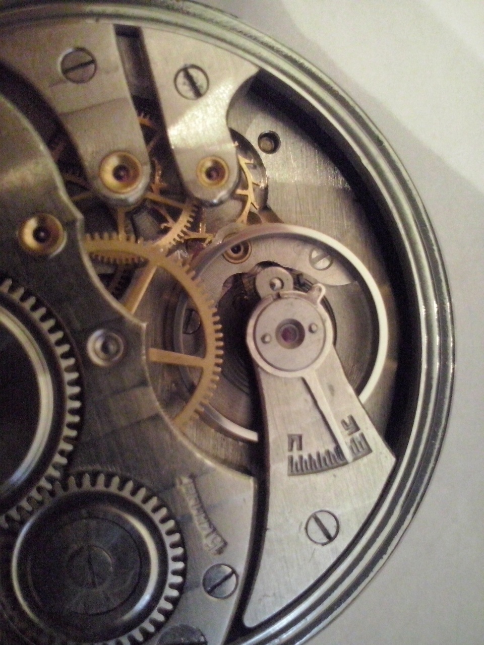

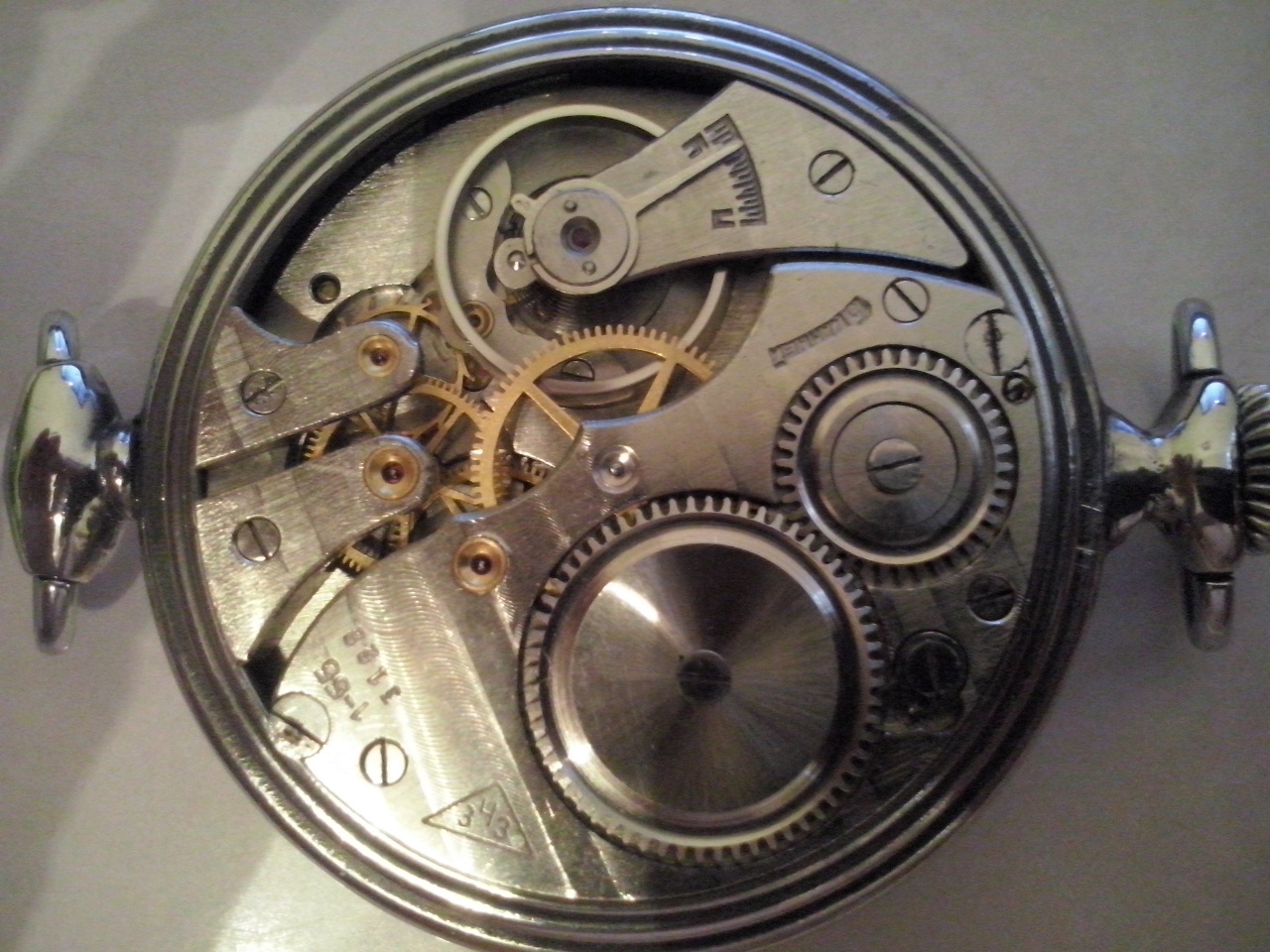

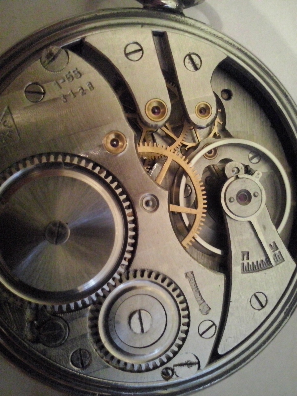

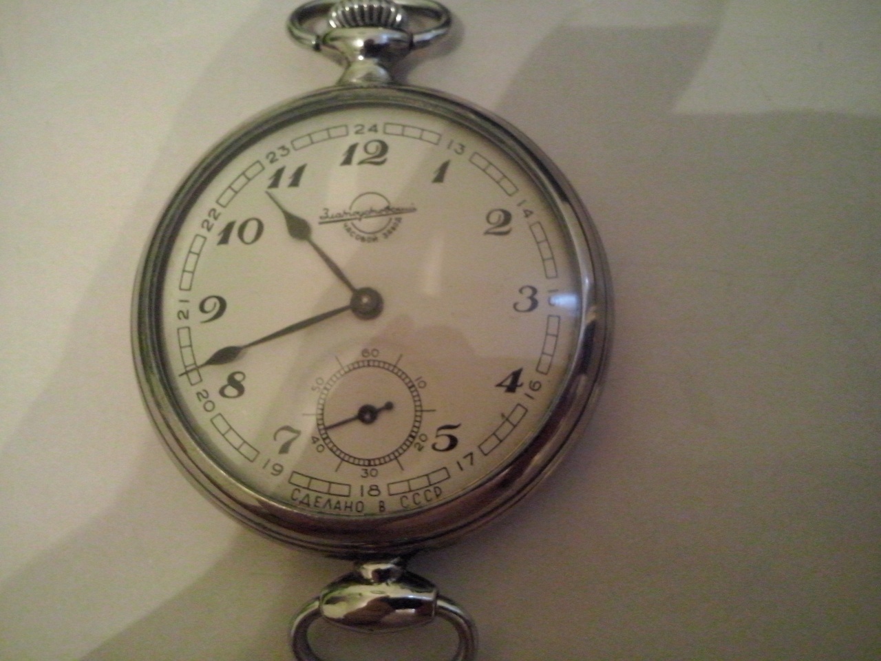

Дорогие Форумчане! Есть у меня часы, которые мне очень нравятся, но никак не могу поставить их на нормальный ход. Златоустовские, карманные. Симптомы просты: пойдут пойдут - встанут… Причем пройти могут долго-часов 20. В лежачем положении вообще себе топают да топают. В любом другом могут встать. Купил их у очень хорошего человека, ему до сих пор благодарен очень! «Ведет» их, мастер он отличный, все другие часы от него ходят просто великолепно! А эти даже он не смог «наладить»…Носил и другим мастерам, та же самая история повторяется через некоторое время-один сказал вроде сдох маятник. Часы прошли репассаж на швейцарском масле, ход в норме, чутка спешат…но совсем чуть… не знаю даже что и сказать…Кто чем может - помогите пожалуйста!

часы не шли... завод был до упора. снял заднюю крышку, положил на стол, качнул легонько маятник отверткой. Пока идут, но могут встать. Так было и в прошлые разы... я не профессионал, но если бы кто смог подсказать причины такого поведения я бы с удовольствием уяснил для себя и передал бы мастеру Ваши мысли. Такая мне нужна помощь. Или же за, скажем так, договорную цену, которая устроила бы обе стороны, поставить их на ход окончательно и бесповоротно.

Эти механизмы капризны. Вы в соседней теме просите баланс, это может не выручить. Всё нужно проверять и подгонять по месту. Неужели ни у одного из Ваших часовщиков нет осей в закромах?
Какой тут дашь совет... Проблема может прятаться - где угодно.
Разбираем до винтика, мОем, и собираем, проверяя всё, по порядку.
Если в одном положении ( с Ваших слов) часы выхаживают весь завод - проблема может быть в чрезмерном продольном люфте оси баланса и, как следствие, нарушение отношений: двойная ролька - вилка... или из-за короткого акса - конус на конус в камне..
ПисАть и фантазировать можно бесконечно. Надо смотреть и делать. ( за что же мастер брал с Вас деньги?)

Маятник в соседней ветке я уже запросил, мастер, слава Богу с меня денег не берет, так что все нормально. За совет Вам спасибо огромное! Это дело! Осей, к сожалению, в закромах нет..

ИщИте ось баланса. Всё остальное лучше оставить родное.

Принято. Буду искать ось баланса! Совет, совет. Все по доброму подсказанное, пусть и прописная истина уже совет.

Ну вообще симптомы напоминают обломанную ось баланса, но раз вы говорите, что они бывали у мастера, то, наверное, он это исключил. тогда похоже на перекос какой-то оси, или бракованный камень (большое посадочное место), или повело посадочное место камня (что-то маловероятно).

Как уже сказано вверху в постах,причин может быть куча.
Если баланс нормально ходит не обязательно менять ось.
Может помочь её полировка(оси).На концах оси со временем
образуется пятка которая не заметна на глаз,вот одна из причин остановки
баланса.Ну и дальше как говорится по этапу.
