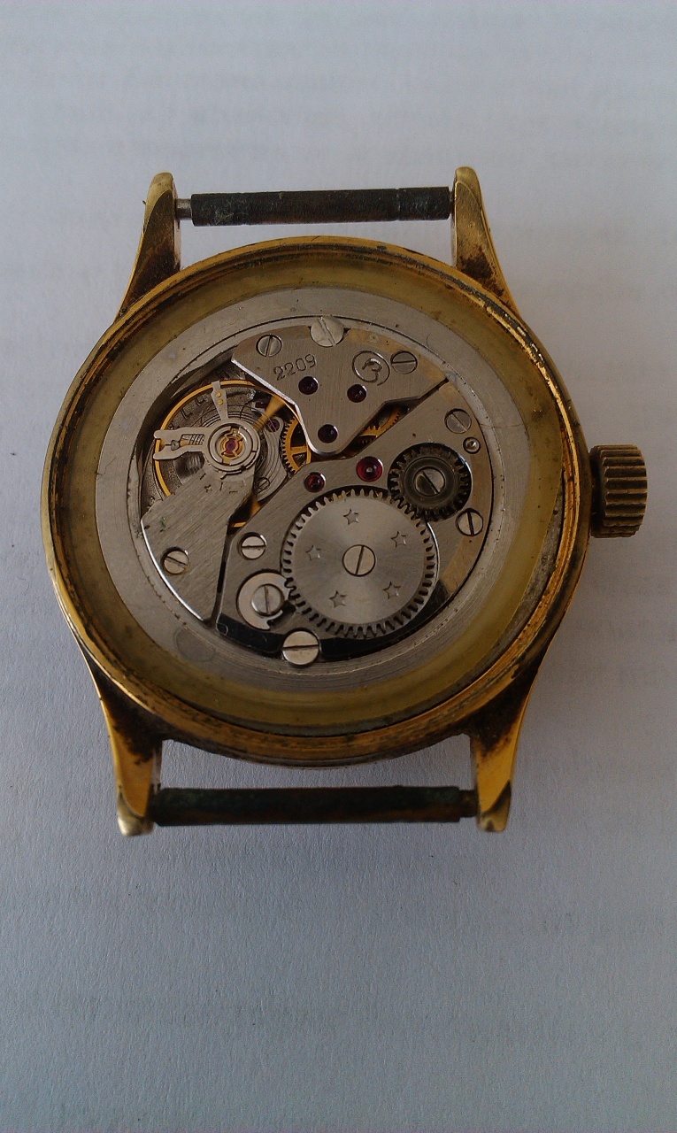

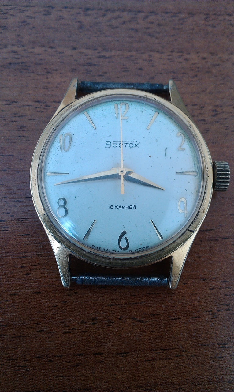

Добрый вечер! Вот сегодня, попал на такой Восток! До того понравился, сразу взял. Подскажите, все ли в часиках нормально? По моему, да. На сколько редкие? Примерный год выпуска? По аналогам на молотке, определил, как середина 60-х??? Спасибо! И, еще такой вопрос Знатокам, почему Полет 2209 мех золотой, а восток нет. И вообще, можно сравнивать эти два меха, насколько они одинаковы? Еще раз спасибо!

Скорее 70-е, ЗГ не родная, механизмы разные. Не редкие.

Да, ЗГ, как то выбивается из стиля, уж больно большая... Спасибо!

мост баланса не родной от более поздних.

У Полета-Луча 2209 более тонкий механизм= тоньше мосты,платина=выработка отверстия под зав.барабан в мосту происходит быстрее=перекос зв.барабана остановка механизма.У Востока 2209 это происходит более медленней.

нашел на схеме часов, что такое мост баланса! сравнил с фото других часов, действительно отличается. интересно, это сильно влияет на коллекционность часов? в смысле это считается котлетой??? или котлета это когда внешние атрибуты и составные часов не из комплекта? цифер, стрелки, ЗГ, кузов, стекло??? Спасибо!
http://www.ussr-watches.ru/vostok.shtml - это ссылка на такой же восток. насколько разобрался это фото коллекции (прошу прощение у хозяина, за несанкционированное использование), принадлежит большому Знатоку часов. так вот ЗГ похоже точно такая, как на моем востоке???

На Ваших часах,мост баланса с регулятором выкачки баланса=лучше раннего,у некоторых Почтенных колекционероФ тоже стоят мосты баланса от более поздних экземпляров, и их это не беспокоит,так что не заморачивайтесь,почистить,смазать и носить в свое удовольствие

Не заморачивайтесь, отличные часики. Сделайте обслуживание и радуйтесь часикам. Мост баланса стоит от 2234 (командирских) более позднего выпуска, но он лучше с точки зрения регулировки хода. В любом случае, это все заводские модификации одного и того же калибра 2209. Если бы внутри стоял механизм от Ракеты или Полета, это уже была бы котлета, а так это мелкие придирки коллекционеров. Мост могли заменить еще в советское время при любом ремонте или обслуживании, раньше на такую ерунду никто внимания не обращал.
