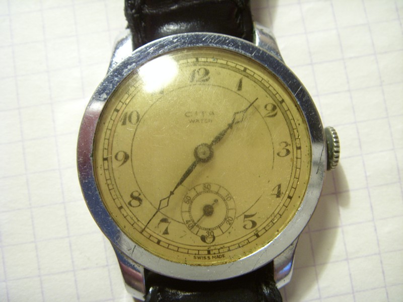

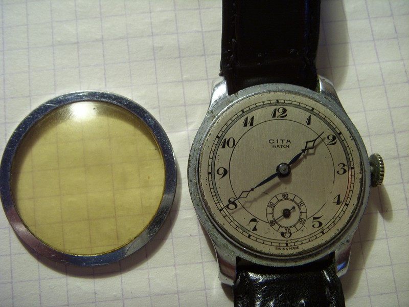

Всем здравия желаю.имеются такие вот часики...не исключаю раннее проведенных ремонтных робот,но ношу их уже лет 8-10..хотелось бы узнать-кто производитель и каких годов???сам ничего пока не сыскал...увы..с уважением.
п.с.часики на уверенном ходу!!!

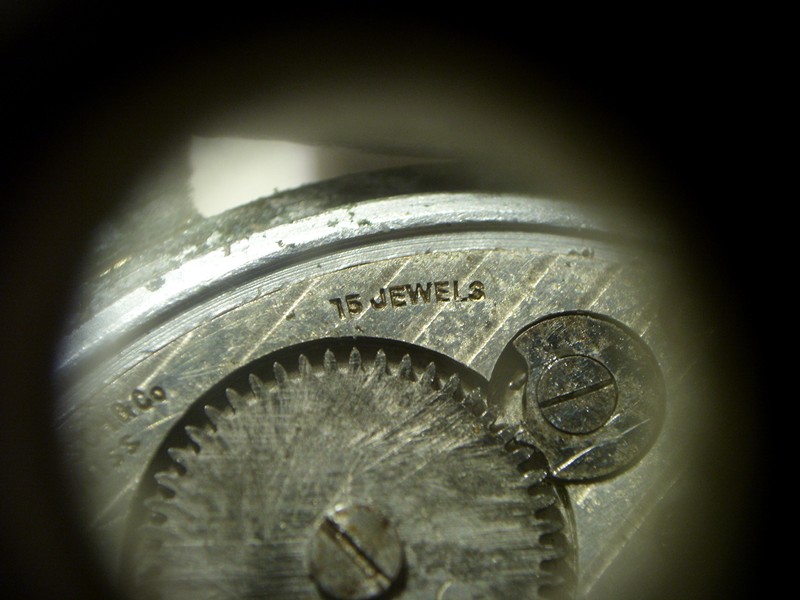

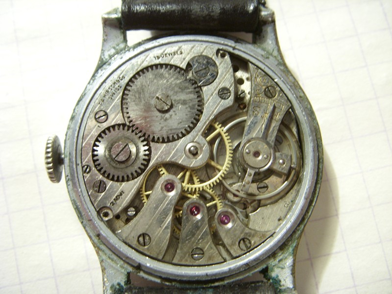

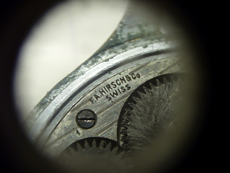

Может поможет в поисках:
CITA - ТМ принадлежала Andre Stramm, Cortebert.
Маркировка на машинке полностью читается как Fils de Achille Hirsch & Co, Ла Шо-де-Фон. Они же Montre Invar.

ZOV спасибо..а временной интервал не подскажете??с ув.

Стиль ближе к довоенному. Но точно не определить, т.к. машинка проверенной "full bridge" архитектуры охватывает почти весь 20й век, декор машины популярный в 30х-50х. Сочетание такого шрифта и стрелок "cathedral" чаще встречается в 20х-30х.
