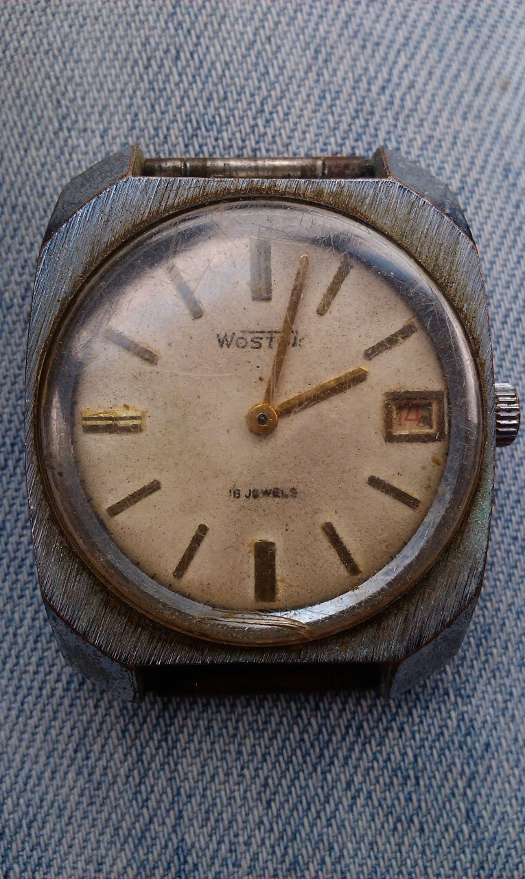

Добрый день! Вот такой Восток. На мехе 2209, но календарь? А с календарем же 2214??? А 2209 должна быть секундная стрелка? Расскажите пжта об этих часах. В каталоге 1972 года точно таких не нашел... Спасибо!

Часы более поздние, чем 72 г. Часы 2214, просто поменян мостик (одинаковые). Должна быть секунда в любом случае. Ещё и котлета. Убитая.
Советую выбросить.

Котлета из-за мостика? Кузов почистил, вроде как, ничего. На мехе ржавчина, это убитый? Но привести в порядок можно же? Секундная тоже, думаю не проблема, а там может и мостик родной подвернется?

Такой корпус выпускался с 75-76гг. Циферблат из круглого, позолоченного корпуса.
