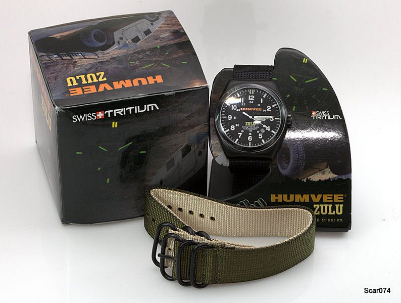

Приобрел Humvee Zulu с тригалайтами. Информацию о батарейке найти не могу, её нет даже на "родном" сайте Сampco. Куплены в США на Ebay. Паспорт отсутствовал, на коробке инфы нет. Может кто-нибудь имел дело с заменой батарейки в этих часах. Хотелось бы знать тип и срок службы на практике.
Вскрывать новые часы без спец. инструмента не желаю.

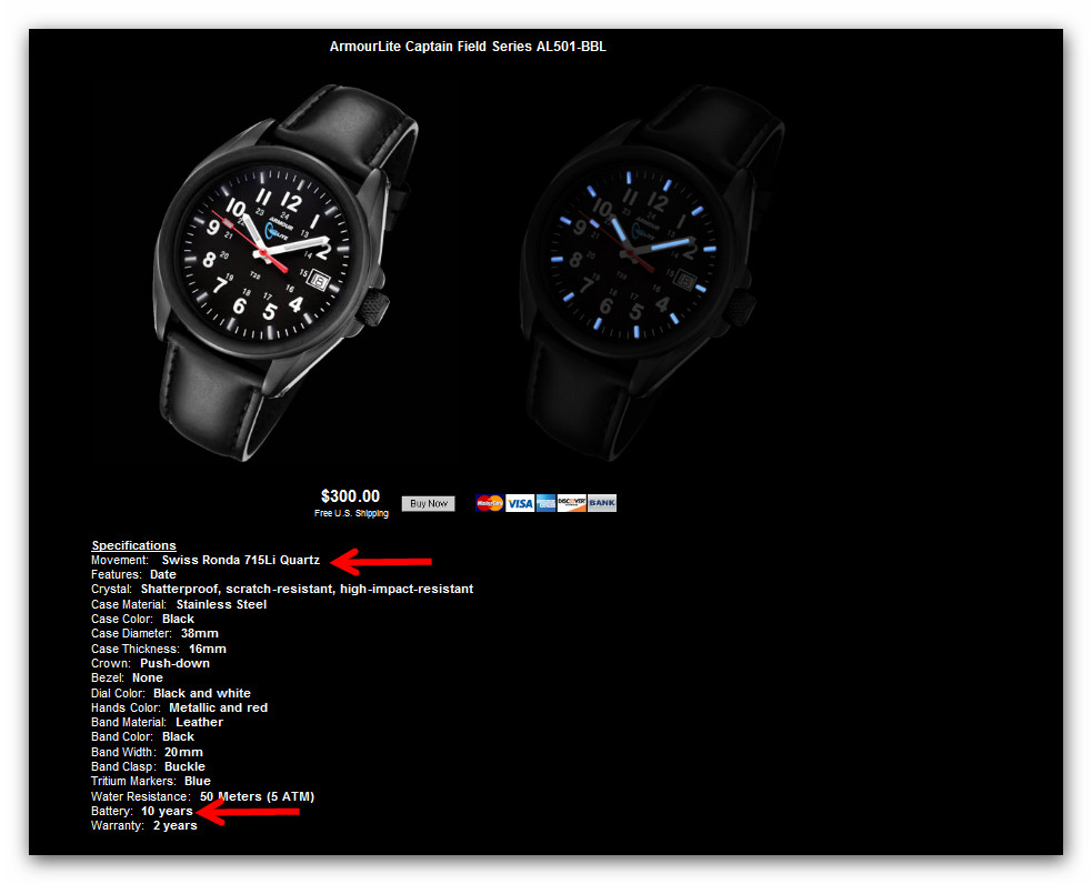

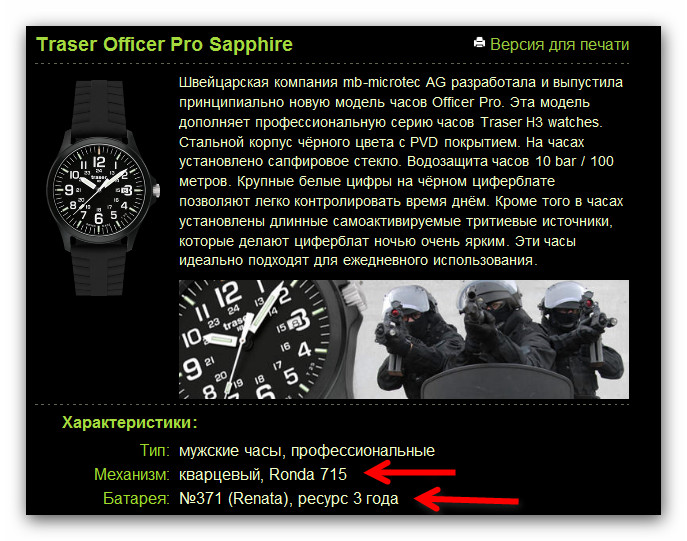

Подыскивая часы с тригалайтами, увидел, что у Traser с мех. Ронда 715 батарейка на 3 года, а в часиках ArmourLite с этим же самым мех. Ронда 715 батарейка на 10 лет. (см скрины с оф. сайтов)

В одних обычная батарейка, во вторых литий. Что собственно указано в марке механизма.
