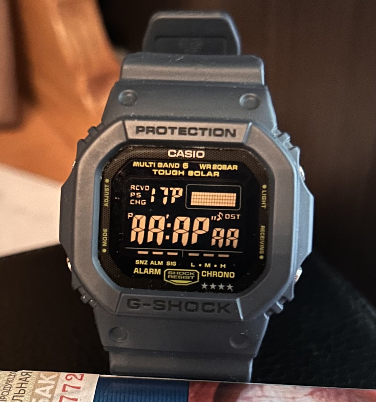

Всем доброго вечера уважаемые форумчане.
Столкнулся с такой проблемой, у часов не отображаются символы.
Часы лежали без включения около 6 лет(на данный момент заряжены)
Просьба дать совет. Заранее благодарен.
Фото часов во вложении.

Ув. Mubali ! Попробуйте войти в режим засветки всех разрядов индикатора-нажмите одновр. все кнопки,кроме "свет"-тогда будет более понятней что там случилось. А они подлинные или копия? Удачи!

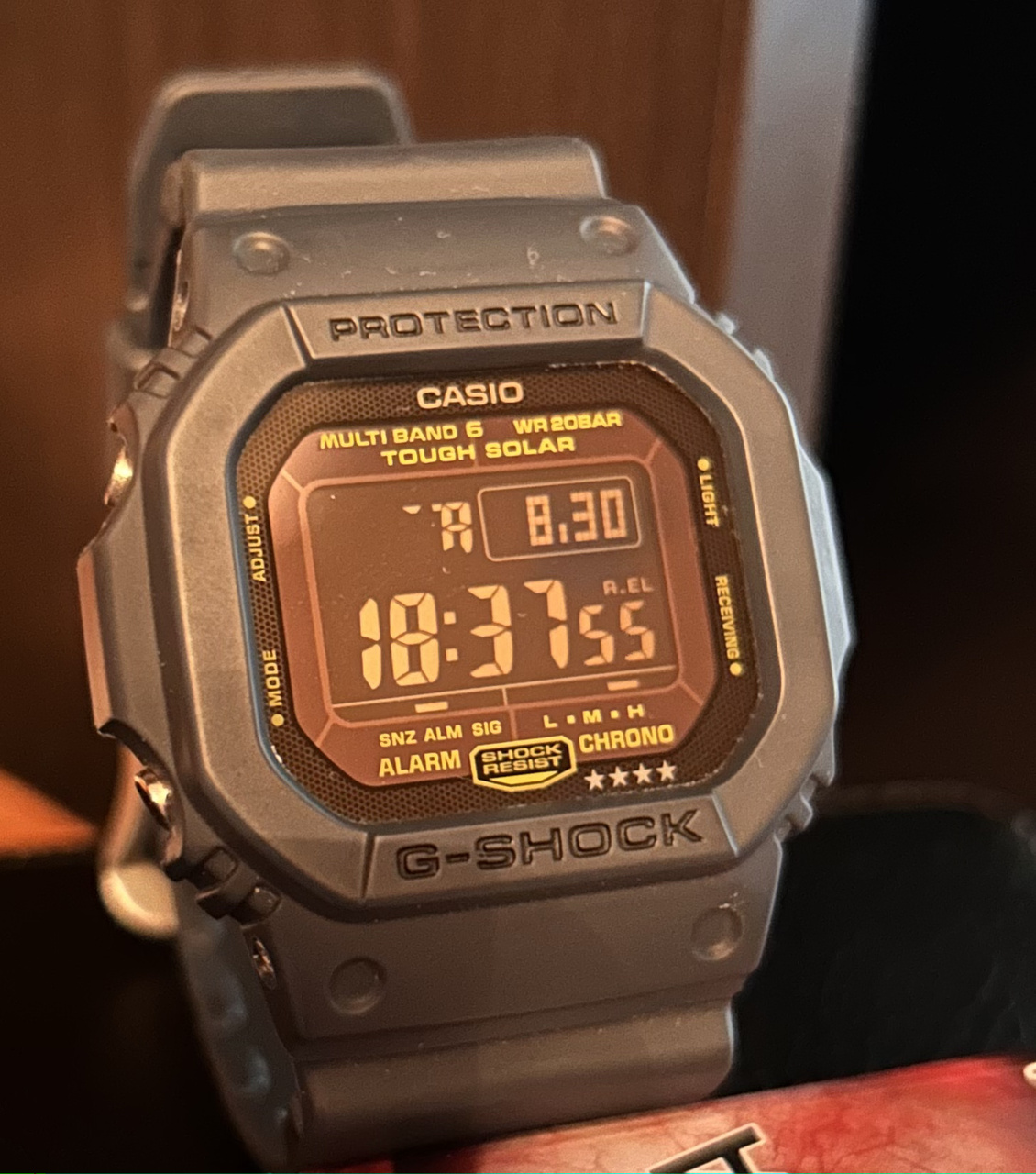

WYBORG Добрый день. Да часы естественно подлинные. сделал то что Вы сказали, в верхнем левом углу индикаторы некоторые не отображаются.( какая то часть )

Увы без вскрытия не обойтись... Если уверены в своих силах, можете попробовать ( только очень нежно, стекла дисплея очень тонкие в касиках) почистить контактные площадки дисплея ( там, где к ним примыкают токо проводящие резинки) ватной палочкой слегка смоченной в спирт, и сами резинки этой палочкой. Спирт очень быстро испариться обезжиривая контакты. С резинками поосторожней... Не сминать их и не растягивать! Удачи.

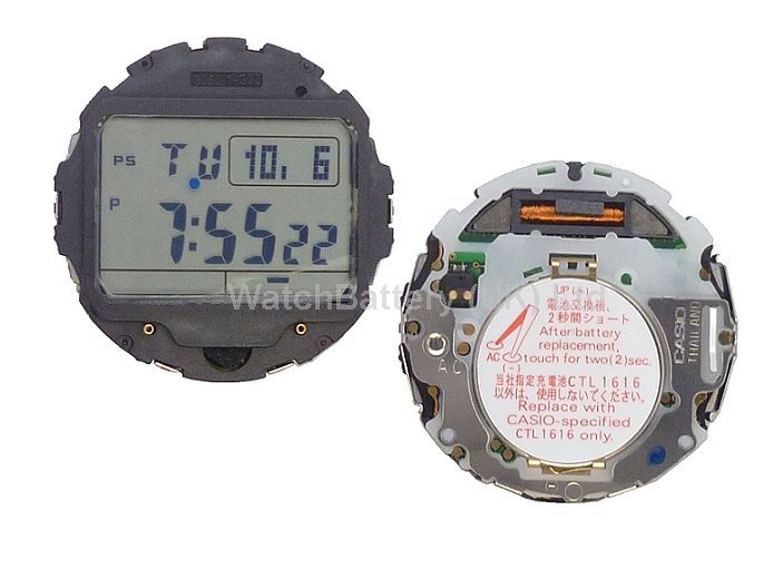

Mubali, попробуйте сделать сброс (ресет). Под крышкой на модуле есть контакт АС, его нужно замкнуть на 2 сек. на минус (-) скрепкой или пинцетом. Процедура простая, возможно, поможет.

Дисплей менять. Популярная проблема у Casio с такими дисплеями - обрывы дорожек в месте герметизации стёкол.

Не нарушится, если правильно всё обратно соберёте. Прокладку силиконом смазать и аккуратно в паз на место поставить, винты плотно закрутить, но без фанатизма, чтобы резьбу не сорвать.
Дисплей в модуле установлен же, а стекло на корпусе. Герметизация идёт по краю стекла. В каком месте дорожки дисплея могут оборваться?

как правило и правда все решается очисткой дорожек, причина такого явления как раз остаточная влага в часах, как оказалось после осмотра под микроскопом подробных часиков с схожей проблемой, просто появляется окисл, убирается-чистится и все работает, но иногда проблема таким образом не решается, а вот тут уже причина весьма не понятна, так как похоже что брак дисплей при изготовлении не иначе..
