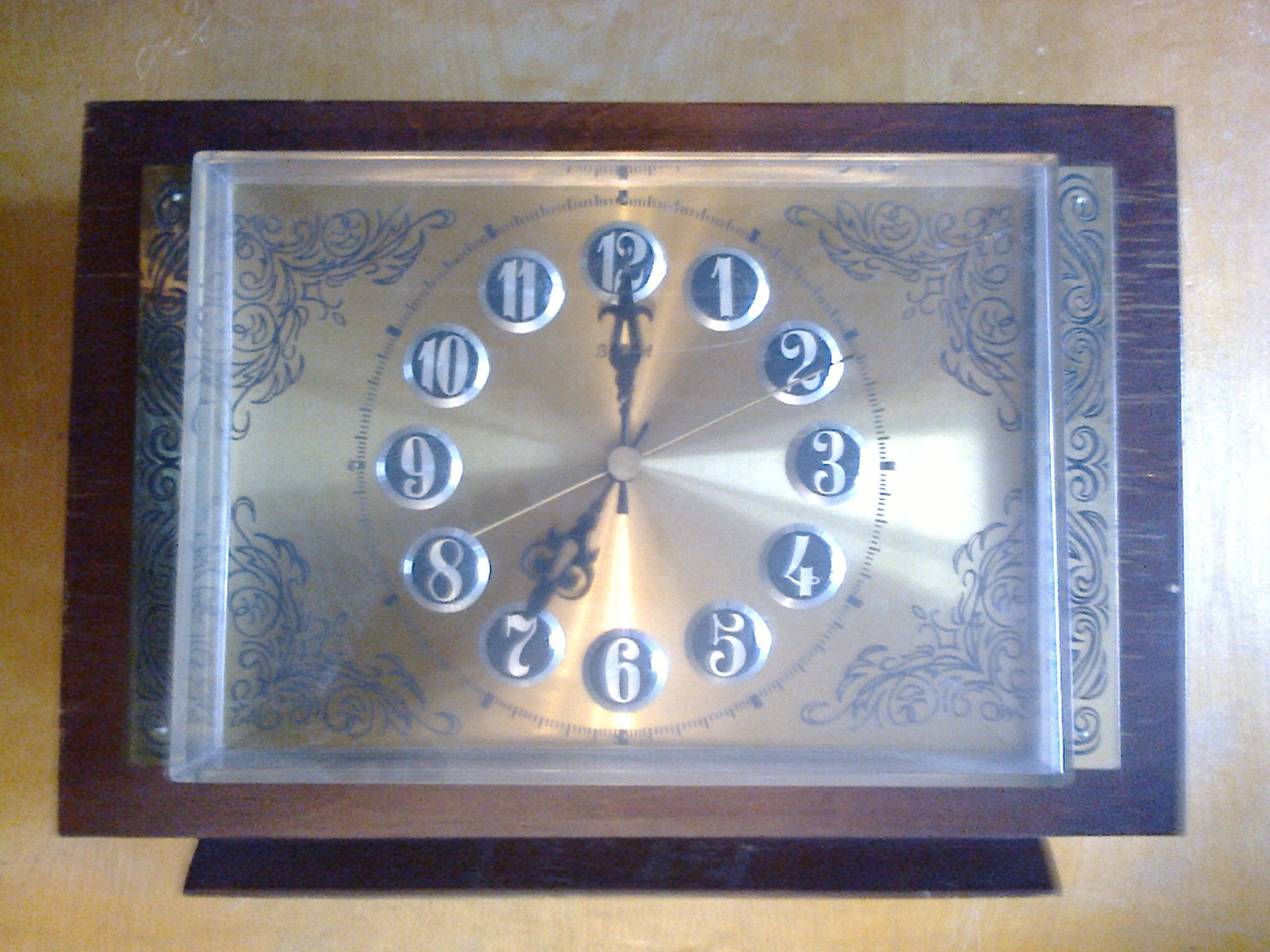

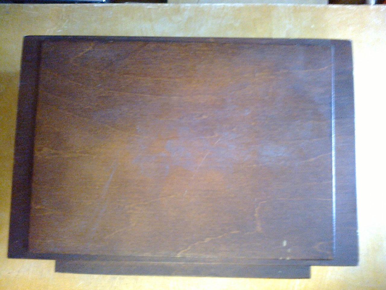

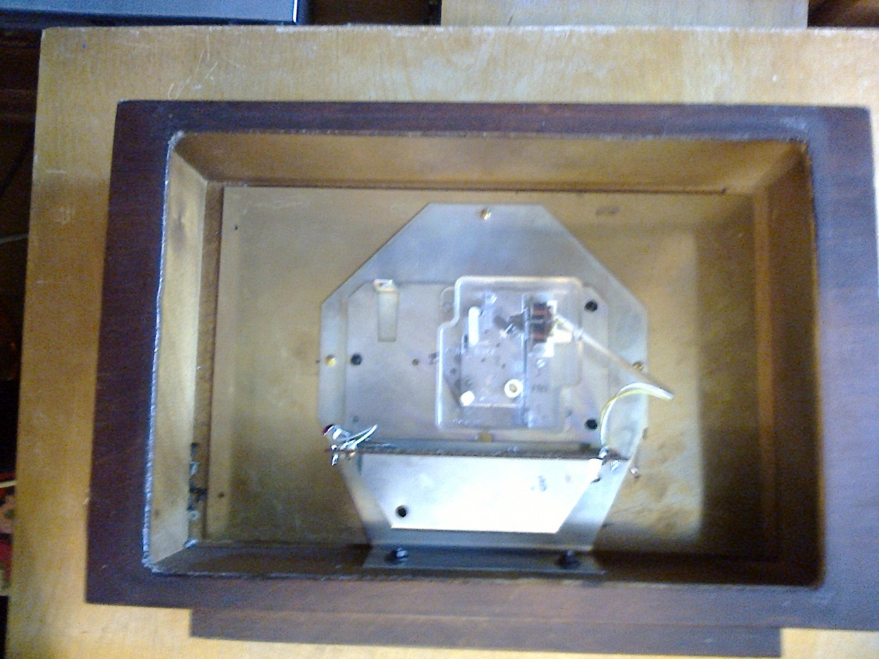

Механические часы можно отремонтировать, а если нет желания их два раза в месяц заводить, то можно найти и купить часы "Весна" кварцевые. Их внешний вид можно увидеть на фото. (фото сделано телефоном)

А вот это как раз камертонные, о которых я говорил. С плавным движением стрелки.
