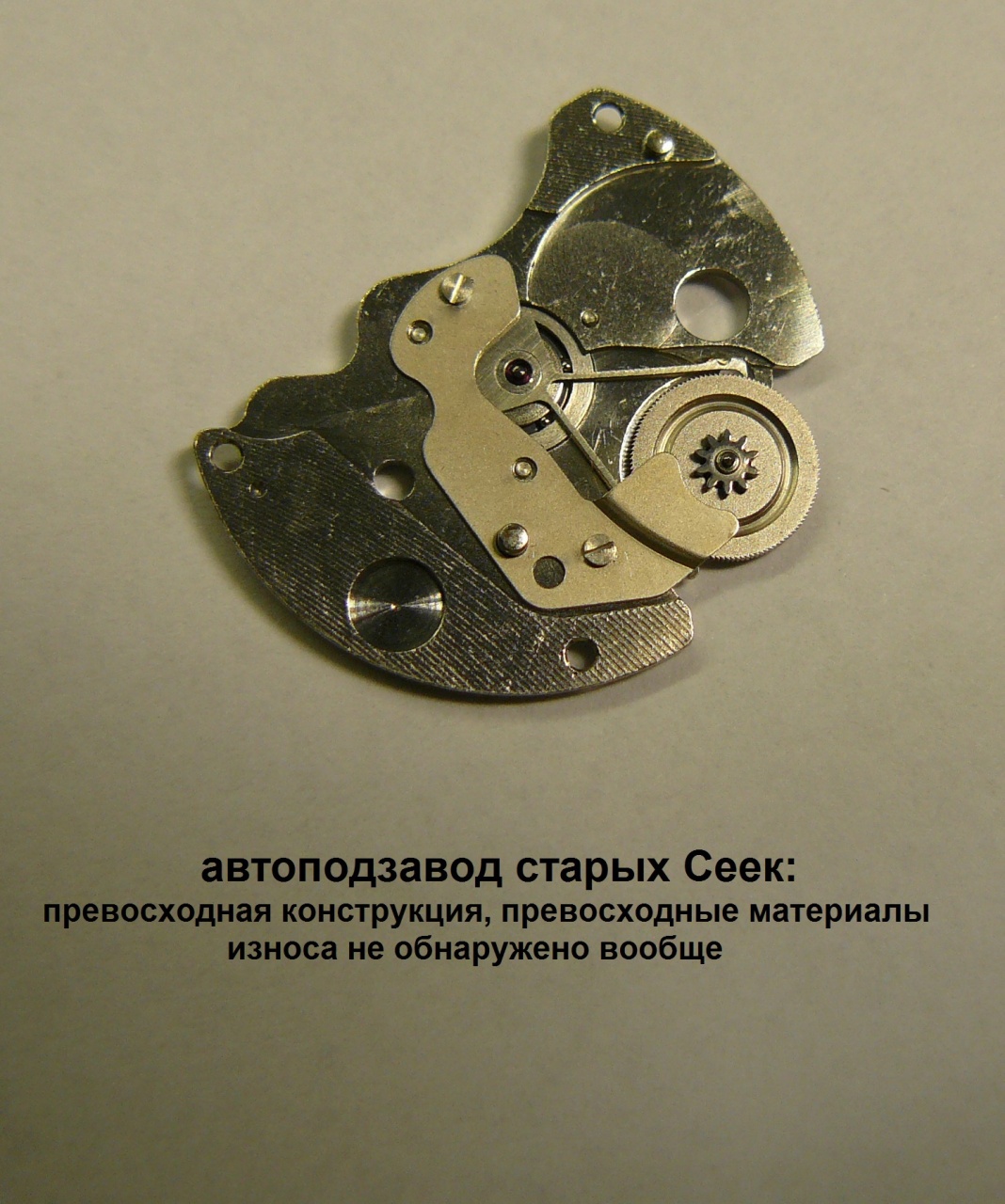

данная система автоподзавода напоминает больше систему Пеллатона у ИВЦ, чем японцев
у японцев все гораздо проще

У японцев автоподзавод аналогичный практически вечный. Скорей всего, материал паршивенький у свиссов.
