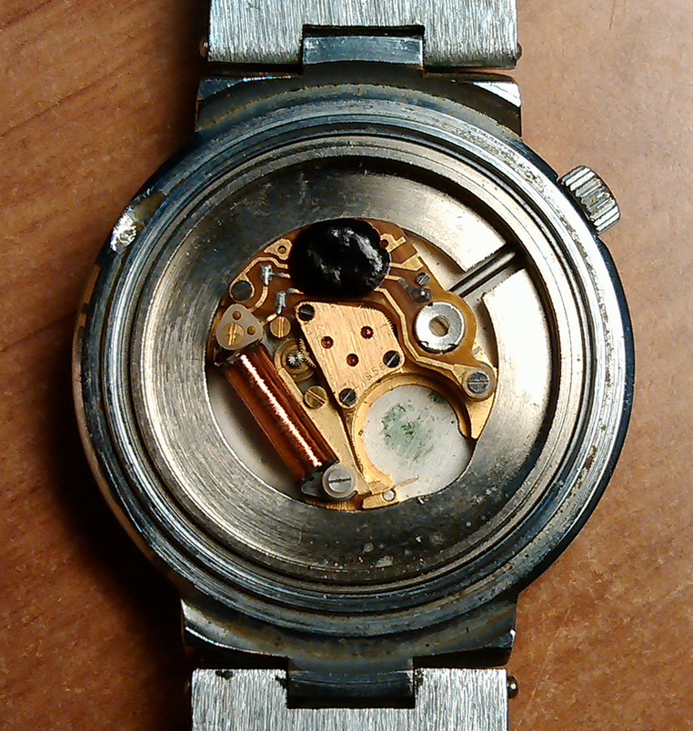

Приветствую! Имеется такой Луч кварц.
Механизм L1956. Нет второго контакта батареи.
Может быть у кого нибудь есть такой кварц, подскажите пожалуйста как
должно быть?

Должно быть так же как на 3056/3056А. Перекидной контакт, который держится на изоляторах и касается дорожки на плате (но изолирован от корпуса).
Зы, впервые вижу 1956 на Луче, обычно таким механизмом снабжалась Заря.

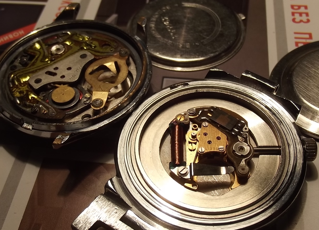

Нет, контакт здесь немного другой...
Он представляет из себя слегка изогнутый лепесток из белого металла, закрепленный винтом с одного края - около катушки двигателя.
Лепесток сбоку имеет чуть изогнутый профиль и обладает пружинными свойствами для удерживания элемента питания.

Нет, как раз на 1956 контакт должен быть перекидной и должен сидеть на изоляторах. А если не перекидной, он должен крепиться со стороны платы.

Хм. Очень странно. А что же у меня за контакт тогда? Самодеятельность что ли?
Выглядит как заводской вообще то.
Ладно, вечером, дома, постараюсь сфоткать мой мех и фотку выложу...

Вот собственно тот контакт, о котором я писал выше.
Похож он на то, что его собрал на коленке дядя Агафон? Или, все таки, он похож на заводской вариант?
По моему мнению - так 100% на заводской.

Возможно существовали различные варианты,
как ,например,с РАКЕТОЙ 2356,там разные плюсовые контакты встречаются,
маленький с двумя зубчиками и большой ,в виде скобы.
А возможно,что просто подобрано удачно,
кем-то чившим эти часики ,ранее.
Именно так. Причем винтик - на изоляторе, иначе закоротит питание.

Простите, конечно, за путешествие во времени, но не могу не написать. Контакт то он заводской, не пойми от какого изделия, только одно но: минус то он должен подавать на плату, а не замыкать по железяке на плюс - стоит мал- мал не с той стороны!
