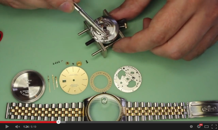

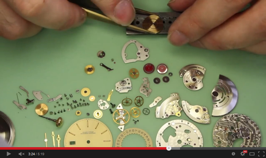

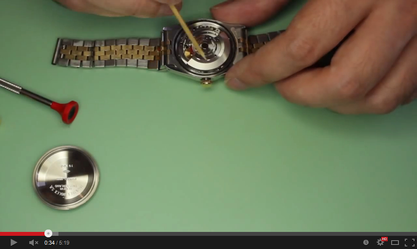

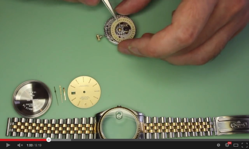

Сообщение от vovochka Посмотреть сообщение
Интересное и полезное видео
Добрый вечер!
Интересное и полезное видео, как и другое нажмите здесь того же автора. он показывает нам как не надо делать. Посмотрите его способ разборки барабана, это недопустимо. И также как заметил Вовочка, его способ снятия стрелок, затем снятие диска календаря, перемещение ротора с помощью пинцета, забывая что он должен использовать палочку древесины, как в начале...
С уважением
Душан

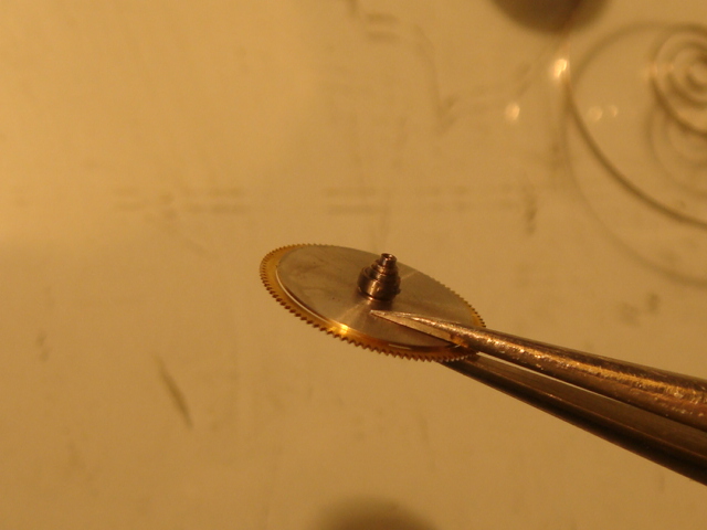

А я и не стал досматривать ,до барабана .Нервы не выдерживают смотреть иногда такие учебные пособия .
------- ДОБАВЛЕНО ЧЕРЕЗ 10 МИН --------
Недавно попалась одна интересная машина из серьезных и дорогих лимитированных серий .Так там над каждой операцией ремонтной, сначала хорошенько пришлось думать готовиться и консультироваться с мастерами, а затем только приступать .Думаю не меньше часа только осматривал и искал способ открыть барабан .
