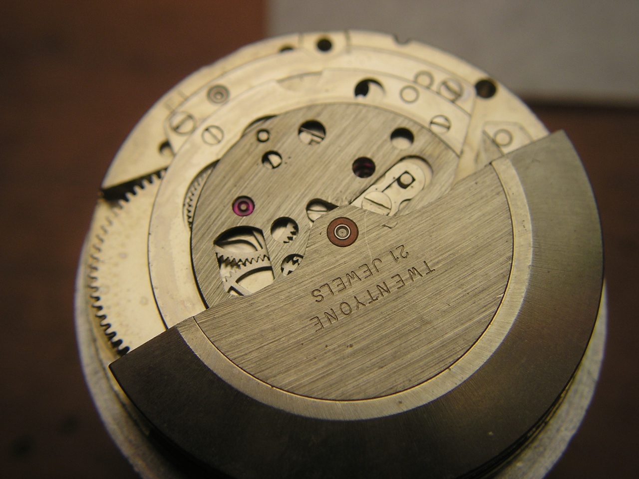

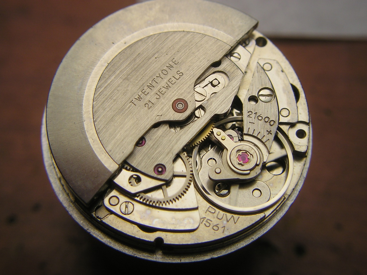

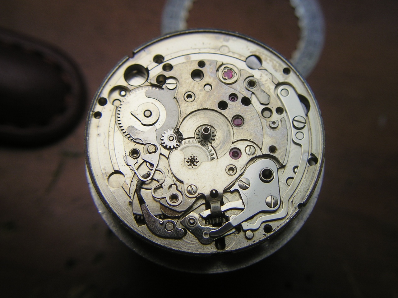

Что за механизм?
Часы Мистер анкер. Можно ли найти фиксаторный мост?

На платине есть абвеатура калибра -- PUW (Pforzheimer Uhrenwerke) 1561.

Доброе утро, Дима!
Jules Borel имеет на складе фиксатор 445 для PUW 1561.

Добрый день, Душан.
Как до них достучаться? Может есть ссылка или просто адрес.
С уважением, Дмитрий.

Добрый вечер Дмитрий!
Вот ссылка нажмите здесь, прошу простите я думал как Jules Borel Вам был известным.
Кстати, Paul Borel владелец компании, несколько дней назад умер в свои шестьдесят первом году жизни.

На Jules Borel надо предварительно интересоваться наличием детали, оно не всегда имеется, то что вроде есть. Или заказывать только эту одну деталь, если с общением по английски проблемы.
