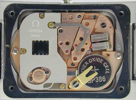

вот фото megaquartz 2400 (cal.1510).

А что это за узел с инкаблоком с правой стороны? У них что, балансовый привод, как у 3055?
