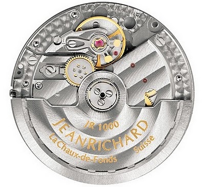

Приветствую.
Заинтересовал мануфактурный калибр JR1000 от компании JeanRichard
http://www.jeanrichard.com/en/brand/movement-99/49/
28,800 пкч, 27 камней, 48-и часовой запас хода.
Кто-нибудь сталкивался с этим калибром? Надежен ли он? Как обстоят дела с точностью? Etc.

уже давно есть хороший обзор по этому механизму
http://www.thepurists.net/patrons/members/wsw/jr/
ну и я сталкивался с несколькими вживую
точность на уровне ЕТА, вполне нормальная
то и дело попадались мелкие огрехи сборки - например сильно смажут реверсивную муфту, из-за чего она станет туго прокручиваться, и при ручном заводе ротор начинает вращаться; нагрузка на шестерни ручного завода при этом - адская (и до поломки недалеко), в общем помогает промывка муфты в бензине , эпиламирование и очень аккуратная смазка
т.к. JR - дочерняя фирма GP, то по компоновке мех похож на GP3000, но все же он лучше трехтысячного
- реверсивная муфта менее проблемная, и для ее выемки не нужно разбирать пол-механизма
- винты и др. детали более крупные и удобные в работе
- заводные колеса тоже более крупные и съемные
- в версии с центральной сек. стрелкой применили умное техническое решение с двойным колесом как в Луче 2209, что позволило обойтись без тормозящей пружинки на секундном трибе
в последствии GP зделала и себе мех аналогичный этому, но с другой, более изящной формой мостов
имхо:
мех хоть и лучше предшественника, но мелкие брачки могут подпортить впечатление о нем, заводная система все же слабовата имхо, в сравнении с ЕТА2892 и 2824 - ЕТА надежнее

Есть часы на нем, покупал ради искусства, ношу иногда, ~+5сек, подзавод хороший, благо есть индикатор. Баланс меньше, чем на 2892 (а куда уж меньше). По обзору опередили меня
Сообщение от Dima343 Посмотреть сообщение
Это вы о GP4000? Скорее его переименовали в jr1000, нет?
http://forums.watchuseek.com/f2/my-g...-402504-4.html
Не могли ли вы уточнить, является ли он уменьшенным gp4500 с маленькими переделками или совсем другой?

думаю JR1000 появился раньше, обкатывали калибр на младшей марке
мне попадался GP4000, различается с JR1000 только формой мостов
со слов владельца часам было не больше 3 - 4 лет, а уже появилась бурая пыль в колесах ручного завода - плохо подобрали пару трения сталь-сталь
хотя в тех JR1000, что мне попадались, проблемное колесо было на камне, но попадался и выкрошившийся камень
иногда триб передаточного колеса автоподзавода проворачивается в полотне колеса, тогда пропадает автоподзавод
в общем, калибр еще нуждается в доработке
