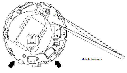

Сообщение от fvmt Посмотреть сообщение
2. Каким-нибудь хитрым образом завести часы и ходить с ними, не используя кнопки (минусы понятны)
Если пункт №2:
Поставить батарейку и в полночь обнулить процессор (контакт АС)
PS конечно это не профессиональный совет. Часы надо ремонтировать.

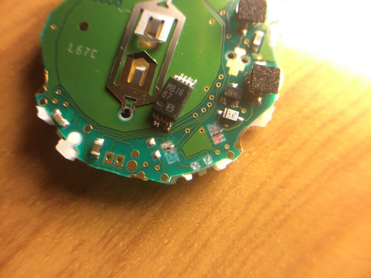

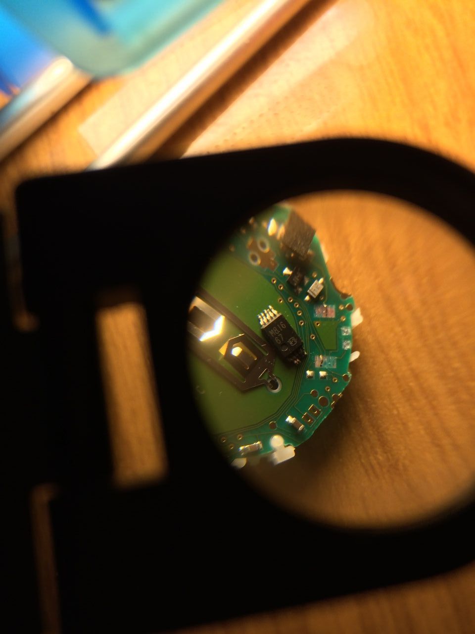

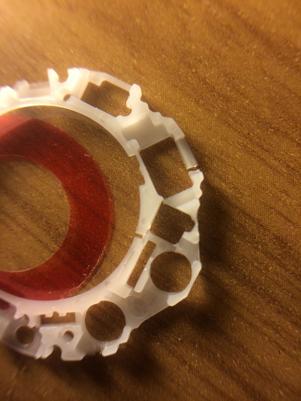

Разобрал часы. Там отвалилась микросхема, сломано белое пластиковое "кольцо" - прокладка. Прилагаю фотки. Кнопки посмотрел, механических проблем не увидел. Отремонтировать такое самостоятельно у меня не выйдет, т.к. я пока разбирал/собирал все это чуть глаза не сломал, а уж паять я даже пробовать боюсь. Сейчас пытаюсь на ebay выкупить эти часы у одного англичанина. Правда их цена сопоставима с ценой доставки, а далеко не факт, что продавец захочет связываться с Россией.

Вот вам и шок ресист

Ищите того кто дружит с пояльником. Это реально востановить.
