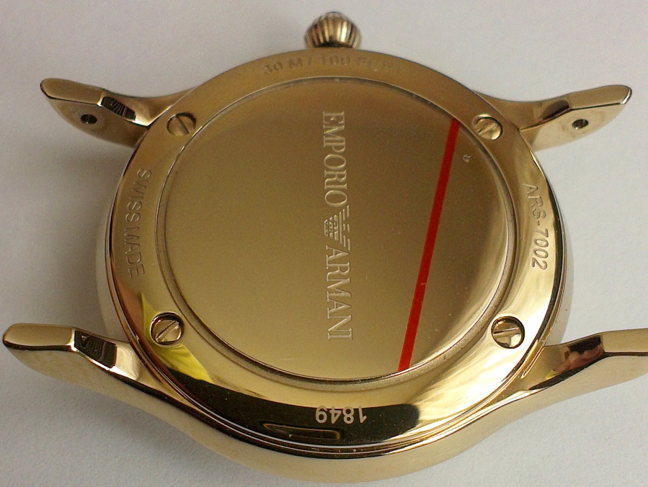

Здравствуйте. Хочу спросить совета или просто мнения.
Знакомой привезли Emporio Armani ARS-7002 из Италии, оригинальные. Механизм Ronda 1064, стекло сапфир. Цена (по интернету) не маленькая, около 890у.е.
Спустя месяц, оказалось что часы не подают признаков жизни. Я ремонтом профессионально не занимаюсь, но руки вроде прямые и инструмент есть ))). Заменить батарейку могу. Но снять крышку аккуратно, не все и не всегда могут.

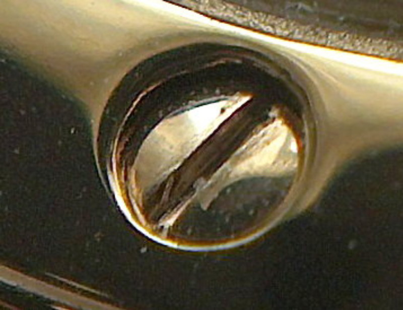

На крышке четыре винта и очень похожи на настоящие (под микроскопом). Пробовал открутить (умеренное усилие) - не поддается. Сорвать шлиц - не имею права))).
Очень странно, на двух винтах шлицы деформированы в направлении затяжки, как когда отвертка выходит из шлица и заминает кромку. Неужели так можно затянуть на заводе и при этом не сорвать резьбу?
Если есть опыт работы с подобными часами, посоветуйте. Бывают ли такие фейковые винты? Но часы новые, а следы на винтах слишком явные. На крышке, если она "хлопушка", нет лыски.
Или сдаваться и искать официального представителя торговой марки? Часы, после продажи, отходили месяц. Что то здесь не так

Очень возможно , что крышка простая хлопушка.... Уж больно на это похожи эти шляпки от винтов !
Да, но чисто технически, если винты бутафорские, это ведь трудно и нелепо фрезеровать в стали такие сложные изъяны.

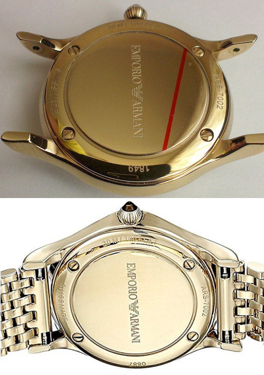

На фото не переданы тонкости изготовления, сложно было сразу сфотографировать. Но под микроскопом, в шлице винта видны следы фрезы, переходы от головки винта к основанию углубления в крышке - резкие, все под 90 грудусов и от стенок углубления к основанию, тоже строго под углом. Наплывов от литья не видно, слишком все хорошо.
И еще. Я не знаю тактики изготовления фейковых элементов, повторяются ли они? Например, нашел в сети еще одно фото с видом задней крышки. Шлицы повернуты под другим углом. И было еще одно фото, там угол поворота шлицов так же отличен от этих двух. Возможно ли так изощряться, с изготовлением крышек с разными положениями шлицов?
...в любом случае, спасибо за подсказки. Понимаю, при таком изобилии моделей часов, не возможно знать всё обо всех)))

Ну это как версия , почему тогда они не откручиваютса?!
