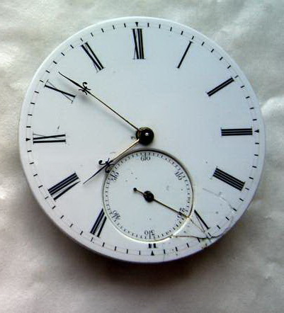

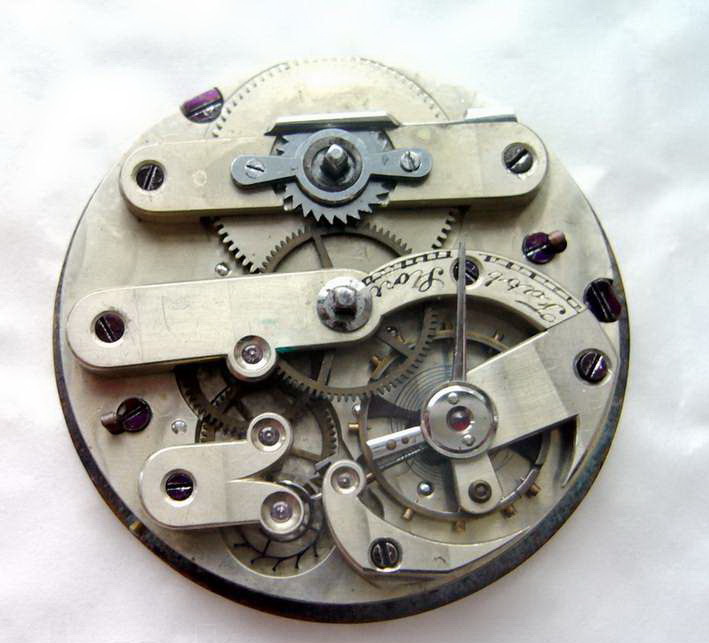

Доброго времени суток. Подскажите пожалуйста что это за механизм.

Калибр Юргенсена.

Спасибо,уже легче.К сожалению более подробные фото выставить нет возможности.А что насчёт примерного года изготовления?

Сложно сказать, не зная кто-именно его делал (у меня пока предположений нет). Середина 19 века и позже. Размер какой?
P.S. Напоминает работу Emile Richard.

Размер меха 34мм.

Посмотрите на этот мех-зм. Не всё совпадает, но расположение платин, как и в Ваших часах. Ниже есть информация.

Нашёл ещё похожие.9-е сверху
http://www.faszination-uhrwerk.de/w/...rwerke-19.html

Можно ещё добавить, что такие мех-мы изготовлялись в Швейцарии и во Франции. Кроме перечисленных фирм, также для Lange & Söhne / Glashütte- Sachsen.

а у меня на таком -написано Mole )) рядовой механизм у вас,конца 19 века.

.....который использовался знаменитыми фирмами.
