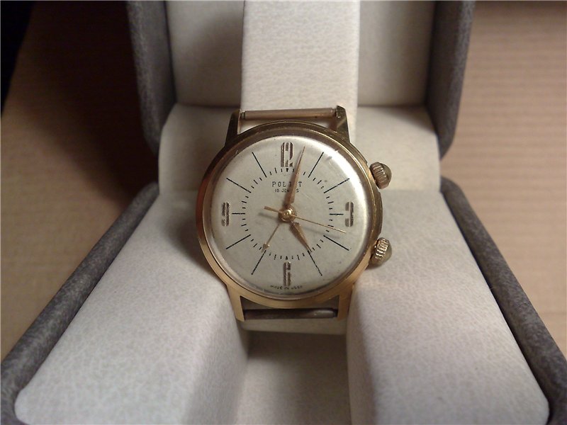

Нашел в скупке за 100р, но без ЗВ будильника, подойдет ли обычный какой нибудь ЗВ, или он какой-то особенный? просто не могу найти где прикупить.

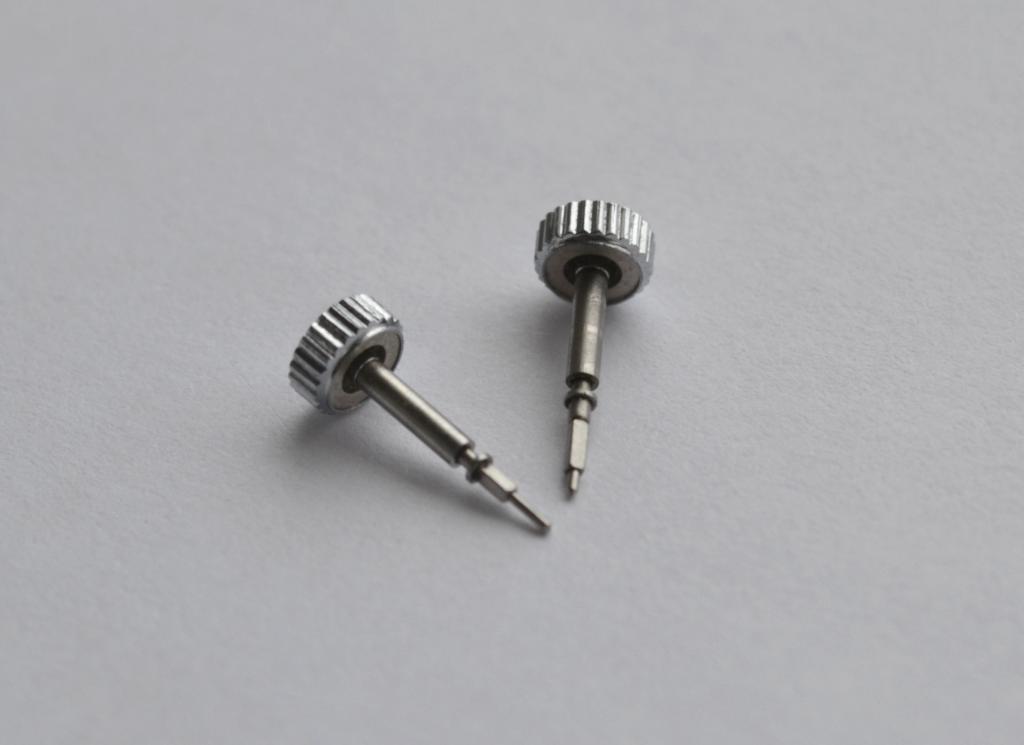

Головка там вместе с валом неразъёмная , на резьбе
Ничто другое не подойдёт

у меня такие

Хорошо, спрошу по другому. взаимозаменяемы ли ЗВ валы. Ответ "попробуй переставить" не работает, потому что то встает то нет, при этом вал то фиксируется то нет.

Нет, валы разные - надо у себя посмотретьНажмите на изображение для увеличения

Привет!
Валы звонка и часового механизма разные. Вам нужен только вал звонка.Он подойдет только оригинальный от данного калибра.Он с коротким квадратом и длинным кончиком, по сравнению с валом часовым. (См.фото от Машинист)
Сначала Вам нужно выяснить, по какой причине утерян вал. Возможно там поломка в ремонтуаре.
