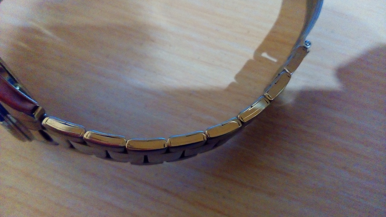

Как уменьшить ремешок на часах, если нету этих дырочек?
Купили сегодня часы Casio wr50m Ремешок очень велик, надо укоротить. А дырок этих нет из которых надо выбивать ту фигню. Но стрелки с направление все ровно есть и там она говорила какие-то там про болты посмотрите на фотографии кто разбирается. Подскажите пожалуйста.

Ильнур, здравствуйте. Это скорее браслет, чем ремешок. Возьмите шило, или острый предмет наподобие, вставьте в отверстие на которое указывает стрелка, немного надавите и выталкивайте по ходу стрелки. Должна выйти скоба как на фото (видно плохо, но понять можно). После укорачивания браслета скоба запрессовывается плоскогубцами, только не забудьте обернуть губки изолентой во избежание царапин. И без фанатизма!
