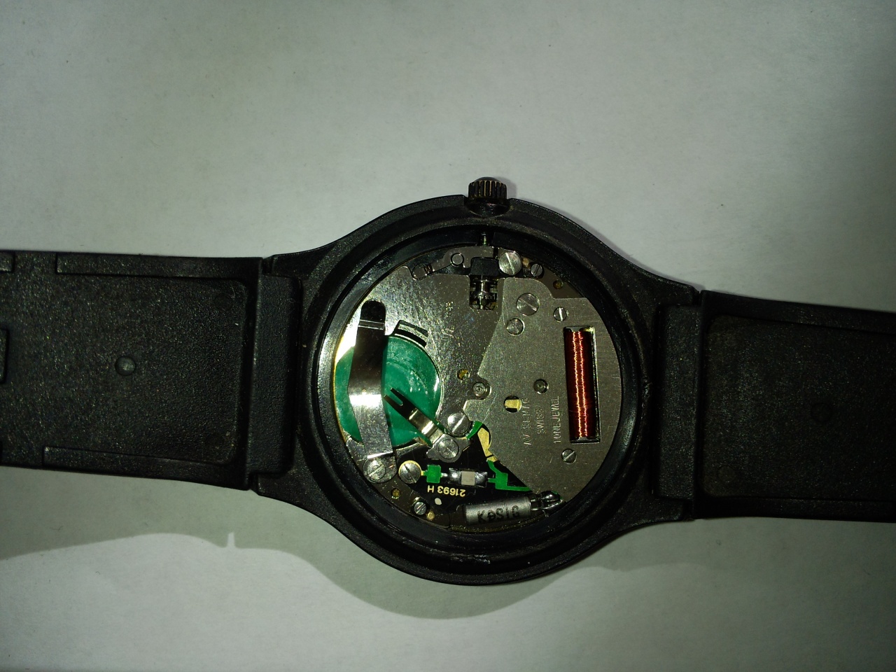

Часы на механизме ISA 1198. Реально ли отремонтировать в домашних условиях?
Жена привезла из Швейцарии такие вот часы. Механизм ISA 1198 Цена их около 5 евро. На второй год они начали опаздывать на 15 минут в сутки. Живем в Питере, отнесли в мастерскую на Гороховую улицу. Там поменяли батарейку, но проблема не решилась.
Вопрос профессионалам, как можно починить их мне, в домашних условиях?! Пообещал жене починить их, и это уже для меня дело принципа! Я могу перепаять кварц. Решит ли это проблему отставания? Могу заказать механизм здесь http://www.ofrei.com/page_196.html но не знаю что такое Ligne size, height, hand sizes и соответственно какой механизм подойдет мне.

Если при переводе стрелок вы не чувствуете сопротивления фрикциона, то это виноват минутник. Кварц в кварцевых часах ломается крайне редко.

Машинка простая как грабли, ломаться там особо нечему. Для начала надо поставить часы на прибор и понять что неисправно - электронный блок или механика. С вероятностью 90% виновата механика. По опыту работы с кварцами могу сказать, что в 70% случаев дефект бывает в шаговом двигателе. Там начинает рассыпаться магнит, который сделан методом горячего прессования из ферромагнитного порошка на стальную ось. Отсутствие смазки, износ минутного триба и пр. это не болезни кварцев, тем более таких молодых. 2 года вообще не срок для кварца. В любом случае, по интернету Вам никто не починит часы. Дефект может быть и совсем банальным - зацеп стрелок или затирание стрелки о стекло или циферблат. Это может случится от сильного удара.

Я понял, лучше отнести мастеру…
Ну а если заказывать отдельно механизм , я должен знать только механизм , диаметр, и высоту?!
Вот например: http://tdchasy.ru/product_info.php?products_id=2016 вроде подходит механизм, но есть опасение что мои стрелки туда не установиться, так как они у меня на часах толще а секундная стрелка вообще пластиковое кольцо с автобусиком.
Вопрос такой: если на механизме написано только ISA 1198 и больше не чего, как часовый мастер заказывает запчасти? Нужно искать на какой-нибудь детали индекс, например 1198.101?

Не на все кварцевые механизмы можно отдельно заказать деталь. Большинство дешевых механизмов поставляются в сборе. Максимум - катушка или плата поставляется отдельно. На Ваш у официалов ничего не нахожу, только механизм в сборе.
