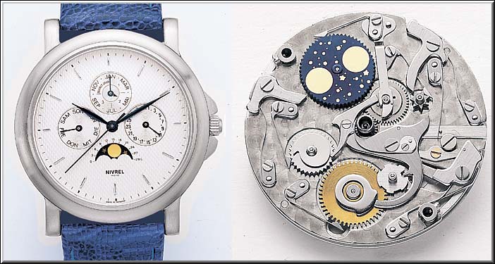

конструкция модульная - базовый калибр GP3000 крепится к модулю вечного календаря dubuis depraz, при обслуживании механизм легко отделяется от модуля, разбирается и моется
http://gp.watchprosite.com/show-foru...tual-calendar/
сам модуль не требует такого частого обслуживания, т.к. колеса в нем вращаются медленно и износ небольшой, т.е. как правило при первом обслуживании достаточно перебрать только базовый мех
конечно, в офиц. сервисе с вас сдерут денег за ремонт всего механизма, но лично я считаю, что если модуль работает хорошо, то нечего в него лезть
вот как выглядит модуль
