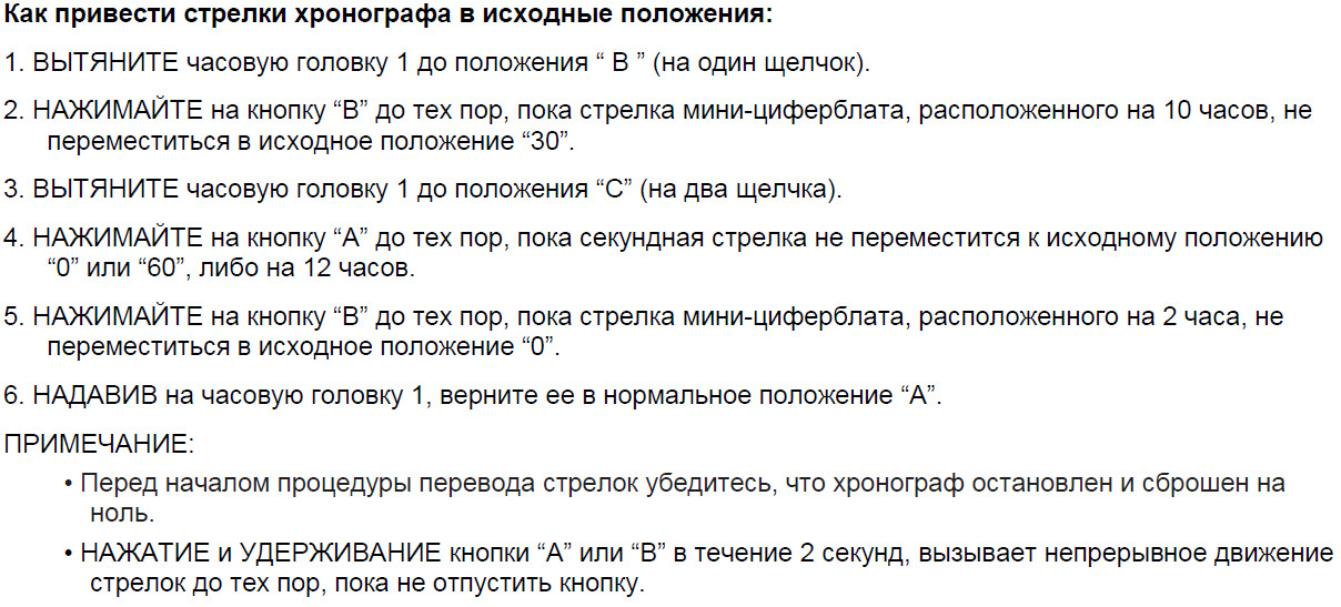

Здравствуйте. Часам более 5 лет. Беспокоит проблема подсветки indiglo: при нажатии на кнопку почти не заметно загорается только маленький участок подсветки внизу циферблата. Так же после замены батарейки стрелки хронографа не встают на ноль при сбросе. На сколько вероятна починка таковых проблем? И есть ли в Москве официальные сервисы по работе с этой маркой часов (указаные в гарантийном талоне более не обслуживают их)?

Скорее всего менять люминесцентную пластину. Насчет стрелок - после замены батарейки их надо выставить на ноль, это описано в инструкции или в документации на модуль.

Установка стрелок и полностью инструкция:
