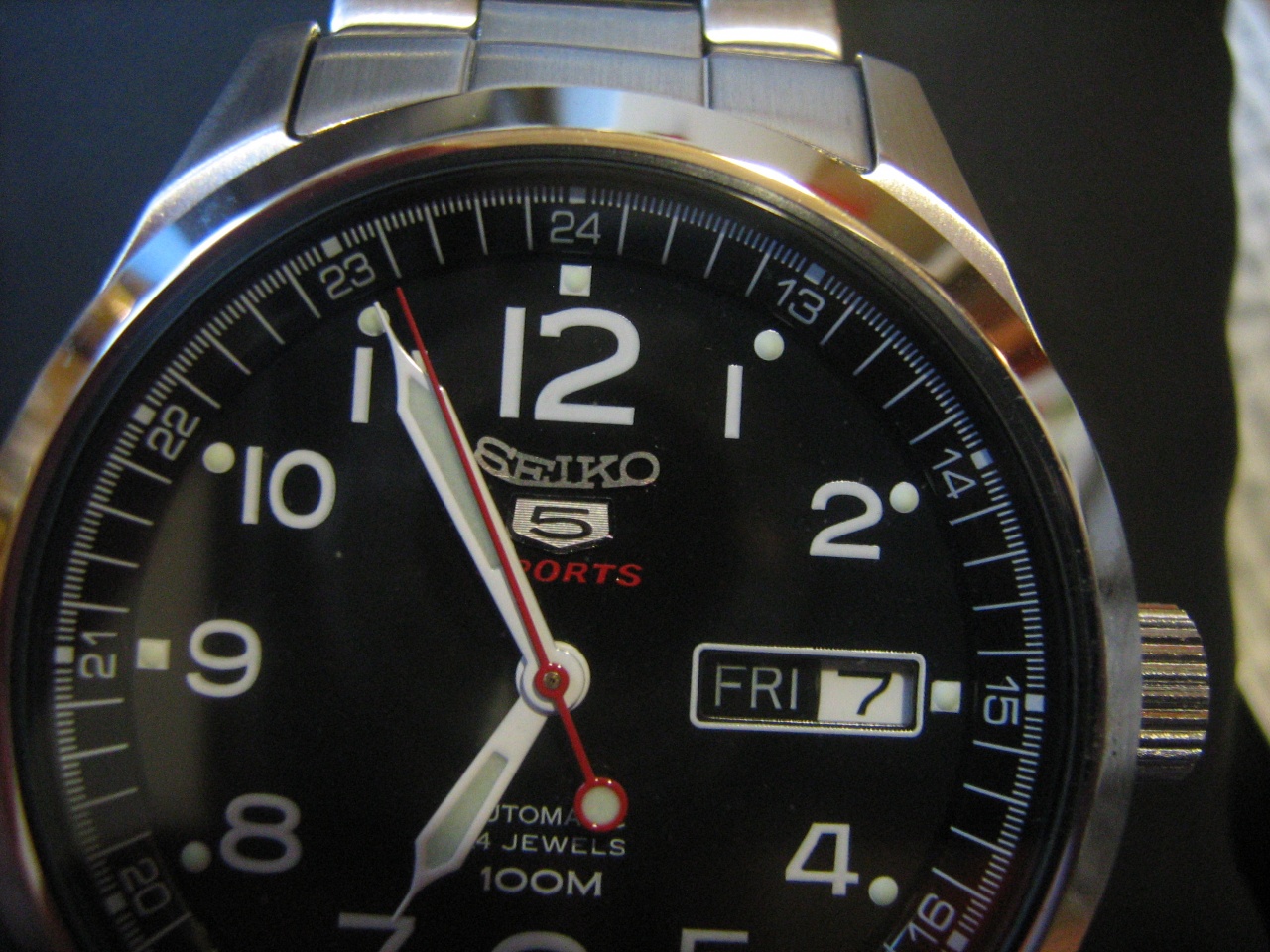

Получил сегодня на почте для приятеля эти часики, но вот незадача... Часовая стрелка при переводе зацепилась за логотоип и погнула его... Теперь сижу ломаю голову - писать продавцу и возвращать товар или может забить и отнести в сервис? Пооветуйте пожалуйста как поступить в такой ситуации.
И еще по ходу вопрос - если отсылать их придется, то поставить в режим "стоп-секунда", что бы часовая стрелка не уперлась в логотоип и не повредила механизм?
Эта модель на 4R36. Не вредно ли долгое нахождение данного меха в этом режиме? Заранее благодарен, друзья, за любые советы!

Сделать можно и самому,если есть опыт. Если нет, отдайте проверенному мастеру. Тут вопрос в том,чтобы не поцарапать логотип и циферблат. Если первые два варианта не подходят,отправляйте продавцу.

А еще и модель J. Неприятная штука, но это не Ваша вина 100%, так что я бы отправил назад бракованный сабж. Стоп-секунда абсолютно безвредна, в таком положении до сих пор ждут своих хозяев новые Сейки на 6r20 выпуска 2008 года.

В том и обидка, что моделька собрана в Японии. Сам себе приобрел черных новых монстров с индексом "К" и ни секунды не жалею, работают замечательно вот уже с начала лета. Заразил сейкоманией на работе приятеля и так как он далек от интернета и ПК решил помочь в приобретении. В итоге получилась печалька. Буду считать это единичным случаем ( ну не повезло ) и свое положительное отношение к Seiko не меняю.
Сообщение от Shink Посмотреть сообщение
ИМХО
Сам точно не полезу, мне ближе микроэлектроника. А так как никогда часы не ремонтировал, то и мастера на примете нет. Если кто подскажет контакты проверенного часового мастера в Санкт-Петербурге, готового взяться за такую работу, буду премного благодарен.
Нашел положительные отзывы о мастере Николае с Марата 9, но сейчас на их сайте указан телефон другого мастера - Виталия. Никто к нему не обращался?

Где покупали часы? Я бы в Вашей ситуации озадачился возвратом, не думаю, что приятель будет в восторге от таких "новых" часов.

На ебее, оплачивал через палку. Продавца пока не буду называть, посмотрю как он отреагирует на данную ситуацию. Естественно, что ремонтом займусь только в крайнем случае при неадекватном поведении продавца.

Продолжу. Часы были отправлены назад и деньги возвращены. Заказаны такие же, только у другого продавца "watcheszon" с надеждой , что "снаряд в одну воронку два раза не попадает". Не тут то было. Поносили буквально дней 5 и при очередной подводке времени часовая стрелка опять зацепилась и сломала логотип.
Друзья! Данная модель часов имеет заводской дефект и не смотрите на то, что сделаны в Японии! Я в ауте...
Не покупайте модель SRP269J1!!!

Логотип на этой модели объемный... приклеен к циферу, т.е. имеет некоторую высоту и когда часы просто идут все замечательно. При выставлении времени мы выдергиваем головку и в этом состоянии появляется небольшой люфт механизма. Не должно же так быть, что бы время подводить в напряжении, что вот вот что-то зацепит... Обычно делаешь это машинально. И если бы логотип был нарисован, то ничего страшного.
Если в первый раз я был просто неприятно удивлен, то сейчас "нет слов".

На Марата 9 второй сертифицированный мастер помоложе Николая - хороший мастер - плохих там не держат .
Правильно сделали ,что отправили продавцу .
Выгибать обратно логотип скорее всего со сломанной ножкой ? , да и краска отслоиться может... .
