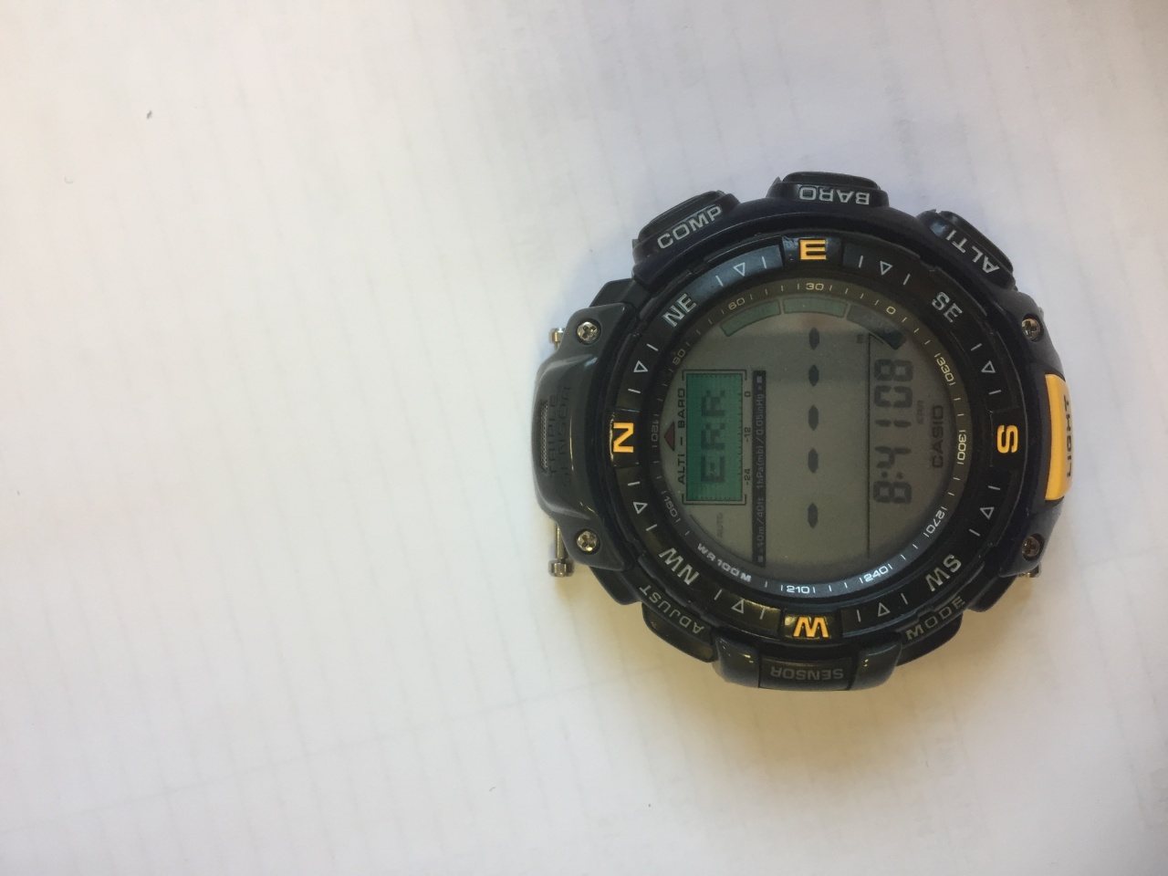

Доброго всем! Casio PAG-40. Альтиметр и барометр работают только при снятой задней крышке. Сброс делал. Осталась только одна здравая мысль - задняя крышка по причине изношенности прокладки слишком плотно прилегает к корпусу. У одного из ушек видел небольшое отверстие и решил, что это канал датчика давления.
Что скажите или может быть даже посоветуете)))
Всем заранее признателен.

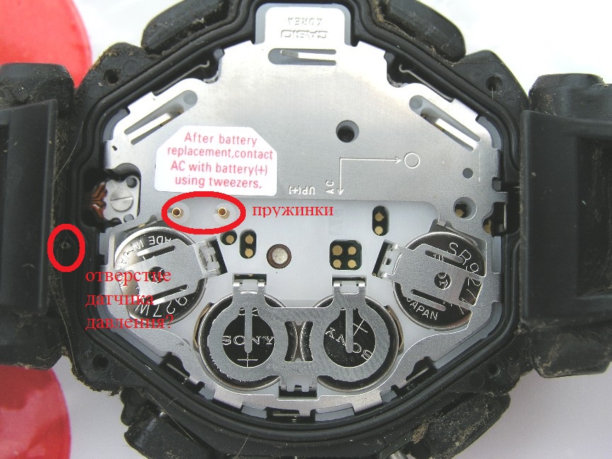

Обе пружинки на месте. Пищат. Плата сверху накрывается пластиковой крышкой. Выпирают только две пружинки на пищалку. (((
Фото не мое.

Отверстие датчика давления?
Не уверен, но по моему это не отверстие датчика давления! В отверстии стоит махонькая пружинка, и она отвечает за снятие статики с корпуса "заземление"...
Может я не прав! Было-бы интересно узнать, что это в действительности!

Сообщение от ILEXIS Посмотреть сообщение
На счет датчика давления было предположение. Не могу найти нормальных фото, что бы разглядеть должна ли там быть какая либо пружинка или нет. Мои вскрывали в сервисе для замены батареек без меня. На металлической крышке следов от пружинки нет.
