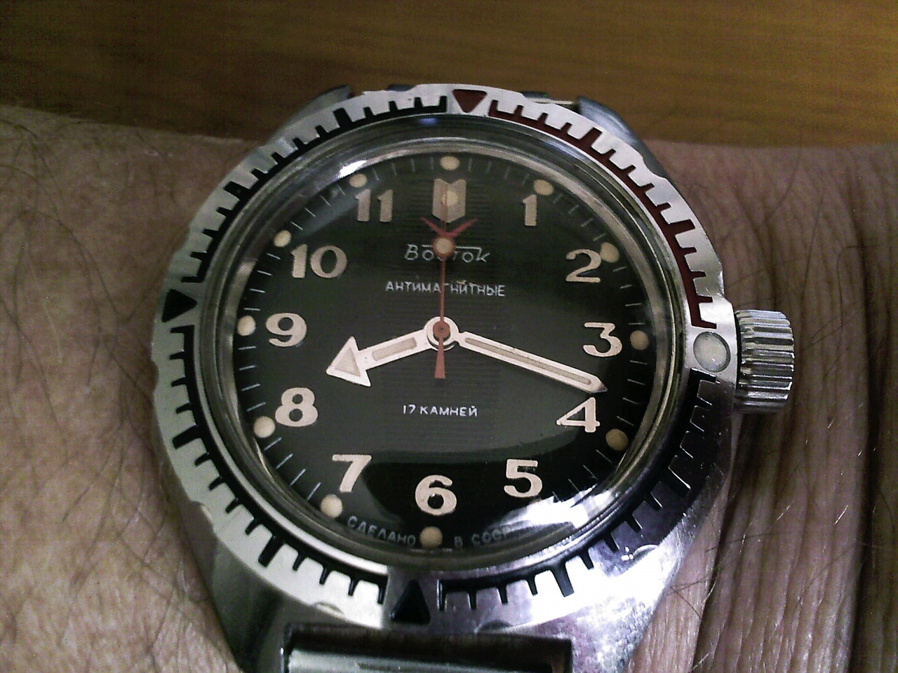

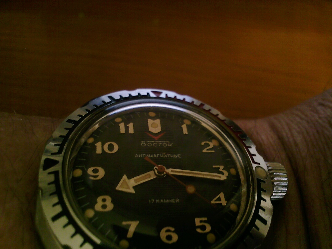

Доброго дня уважаемые любители Востоков.
Набрел на интересный экземпляр и даже не нашел его в коллекции уважаемого RASTAFARA:
-на циферблате над надписью ВОСТОК красная галочка..
-с 12 до 6 часов проходит некое подобие гильоше сигарообразной формы..
-17 камней,антимагнитные,сделано в СССР на 6 часов..
-на крышке серийный номер 166483,водонепроницаемые 200 м..
-НА МЕХАНИЗМЕ НИКАКИХ НАДПИСЕЙ...,читал,что это может встречаться..
Внимание,вопрос:
- аппарат проверки давлением показал потерю водонепроницаемости,
как ее вернуть?
-при полировке стекла бархаткой внезапно остановилась секундная стрелка.. потом пошла..., что это? При энергичном встряхивании рукой секунда замирает, потом идет дальше.. В целом, уже сутки в ходу - идеально..
Отзывы, мнения, советы приветствуются и с благодарностью принимаются.
С уважением,
Евгений.

По герметичности менять уплотнители и заводную головку вместе с уплатнителем.
Если останавливаются, плохо ходят, механизм в репассаж.
Так вполне приличный экземпляр и состояние внешне нормальное.

У Командирских, при ударах или при встряхивании, секундная стрелка может останавливаться.
Это не дефект, это конструкция такая. Ничего страшного.
Просто секундный триб выходит из зацепления, потом возвращается обратно.

Спасибо...
...за информацию.
Встречал кто-нибудь такой циферблат,с галочкой и гильоше?
Какие годы это могут быть?
А еще,плизз,порекомендуйте браслет или ремень к ним..
Спасибо.

Очень неуверенно скажу, что это конец 80-х

..В целом, уже сутки в ходу - идеально..
Идеально это сколько ??

2Moeris
..пока точно не скажу,наблюдаю,но было вроде бы +-несколько секунд..пока не знаю...сейчас они просто остановились..сколько интересно у них запас хода должен быть в норме..?
