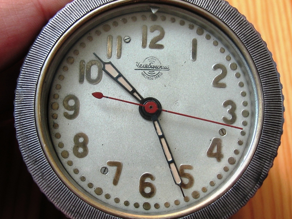

Добрый день,
Подскажите пожалуйста.
Попались вот такие рантовые часы в оргпластиковом обрамлении.
Шли нормально, но недолго. Почистил -смазал. Стало лучше.
Теперь настройка.
До настройки - спешили минут на 15 в сутки.
Причина в том, что внешний, первый виток спирали баланса опирался на рожок градусника. Вывернул градусник до максимально возможной длины спирали - не сильно помогло. +10-12 мин в сутки.
Провел процедуру размагничивания баланса. Лучше не стало.
Дело не в магнетизме.
Скинул совсем спираль с градусника - стали отставать на 5-6 мин. в сутки. И это понятно почему.
Ситуация осложняется тем, что видимо ранее меняли спираль и поставили не родную, и она имеет концентричность меньшую чем необходимо под рожки градусника. Вот почему спираль опиралась на рожок, что в нормальной ситуации не допускается.
Подскажите, чем можно убрать эту ошибку.
Возможные варианты:
- укоротить спираль баланса.
- поправить концентричность - растянуть под существующий градусник
- ничего не делать
- ударить по часам молотком, предварительно положив на наковальню.
Заранее благодарен,
Игорь
Еще вопрос в догонку.
Как добраться до стрелок и циферблата. Крутил-крутил. Так и не нашел.
Спасибо.
Игорь

Необходимо придать волоску правильную форму. Ничего растягивать не надо, надо просто последний виток отогнуть примерно в 120 градусах от крепления к колонке и пустить по другому радиусу. Посмотрите как это сделано в наручных Ракетах на волоске.
Если не можете то дайте профессионалу или последний пункт.

Добраться до стрелок и циферблата. Снять кольцо с разрезом, расположенное между стеклом и рантом. Действовать надо аккуратно. Вынуть стекло и так далее.
