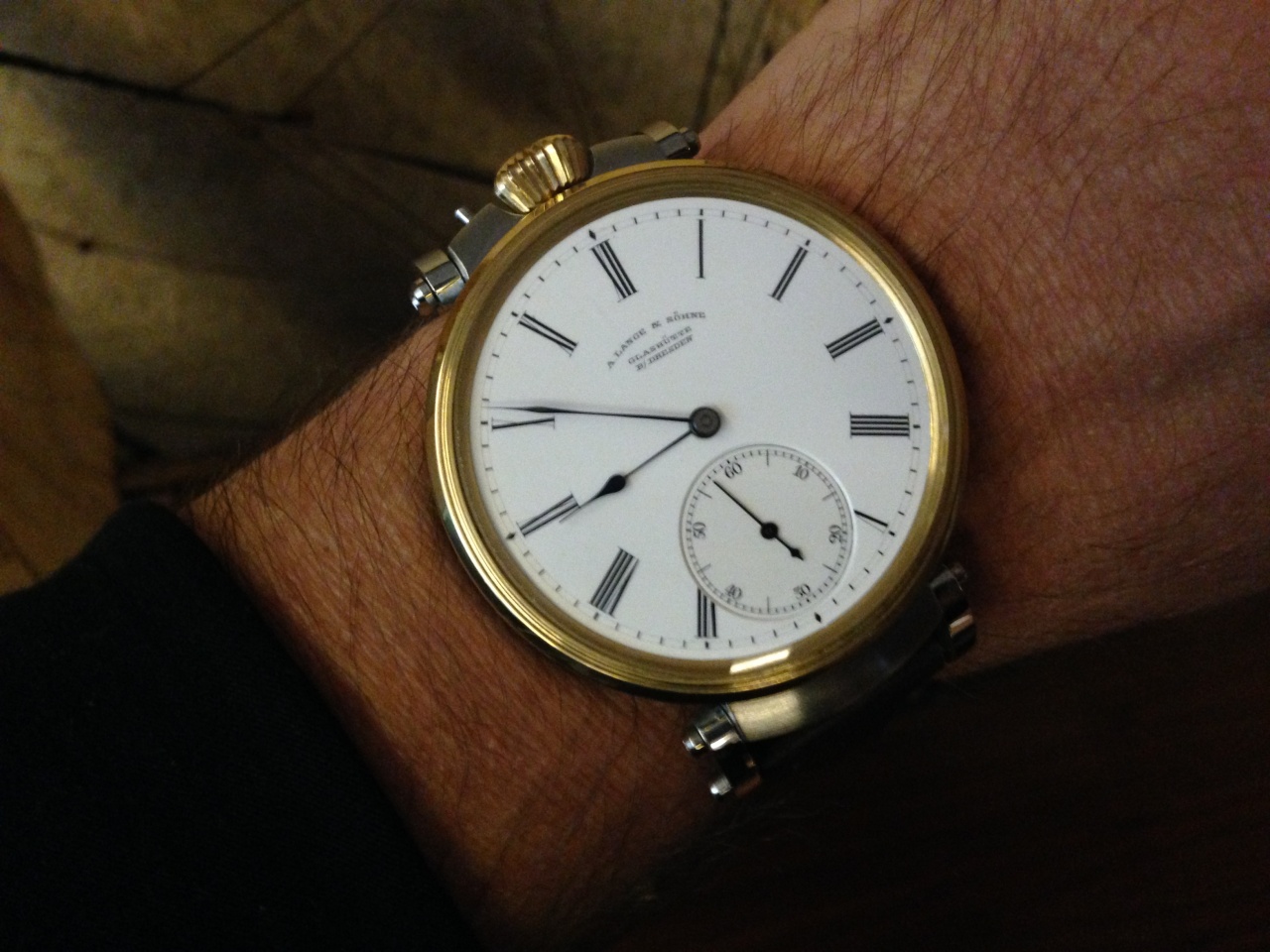

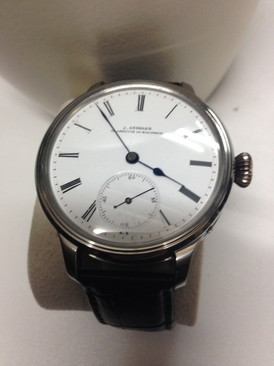

Вот, например, марьяжи с переводчиком в виде рычажка. На Ланге это утапливаемый штырь, а на Ассманне сдвигаемый рычажок.
Вот фотоНажмите на изображение для увеличения

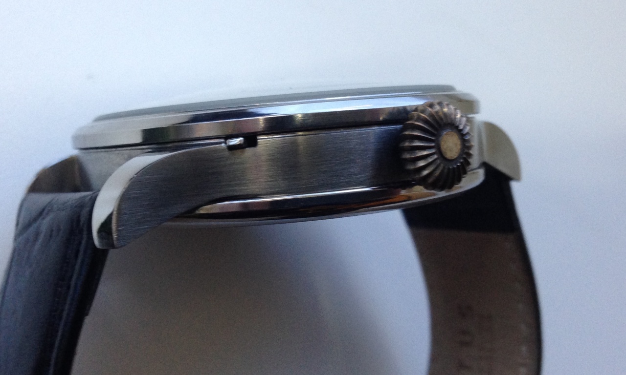

а у вас есть фото ассманне с боку или просто крупнее?

Вот сделал на скорую руку. Так видно?

При ношении на руке через эту щель в механизм и под стекло наползёт много пыли. Надо на кнопку переделывать.

Сообщение от German Посмотреть сообщение
Это возможно?
Просто рычажок сдвигается в сторону, а кнопка утапливается, т.е. перпендикулярные направления движения.
