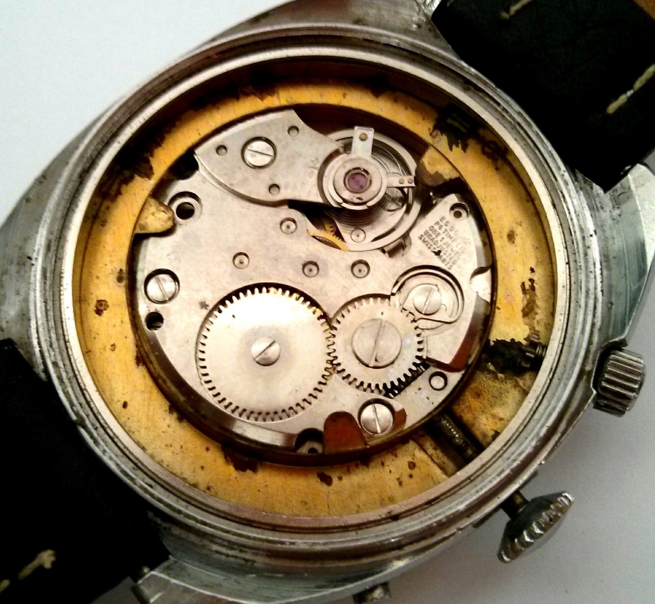

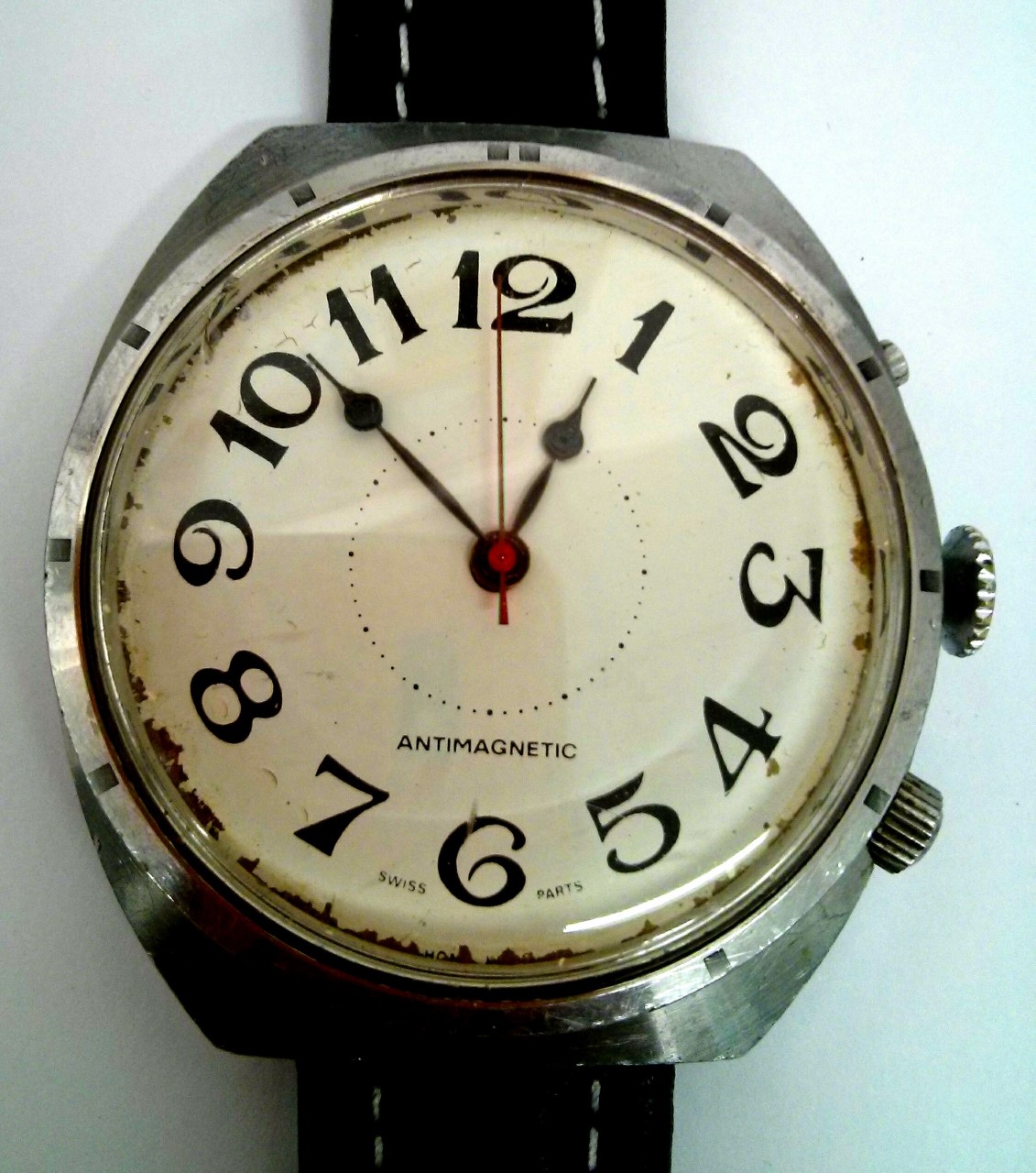

Вот фотка механизма моей "котлеты", сделал сам засунув мех старых милитари (корпус был поломан) в корпус огромного Ориента
Вопрос, какого года такой штифтовый механизм и цифер, с честной надписью "Свисс партс"?
И еще - они спешат на пару минут в день. Хочу подправить градусник, но тут он странный и не понятно - какой из двух рычажков крутить к "-"? тот что с двумя точками или тот что с одной?

С двумя!
