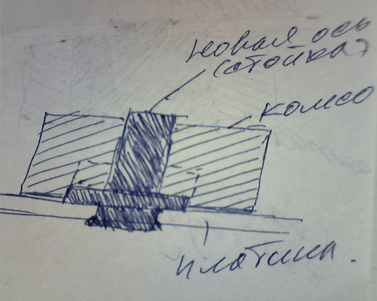

Стойку точить и впрессовывать все равно придется. По другому здесь не получится. На рисунке один из вариантов, может так попробовать7

Это не совсем типичный дефект. Обслуживал сотни часов на этом механизме. Такой дефект ни разу не встречался. Понимаю, что при определенных обстоятельствах он может произойти, но в нормальных часах с нормальным сроком носки до периодического обслуживания + без следов сильных механических воздействий + без следов неквалифицированного ремонта такой дефект едва ли "всплывет".

Сообщение от lng Посмотреть сообщение
На рисунке один из вариантов, может так попробовать?
Хороший вариант, как мне кажется.
Эта "юбочка" вокруг штифта будет давать дополнительный упор против излома. И при тонкой платине часов, может сыграть решающую роль.

Не советую менять стойку. Если площадь контакта стойки и колеса уменьшится, то возрастет нагрузка - износ начнется быстрее. Если площадь контакта увеличить - юбка стойки будет касаться колеса, то это тоже плохо. Площадь контакта стали о сталь увеличится, а это не лучшее сочетание материалов - износ начнется быстрей.
а почему бы не выточить стойку из бериллиевой бронзы? переточить из заводного вала Восток-Амфибии

Как я понял причину поломки:
Колесо заклинило на стойке и выломало/развернуло в платине. Если устранить причину, то повтора может и не случиться никогда. А с бронзой еще и лучше будет.
