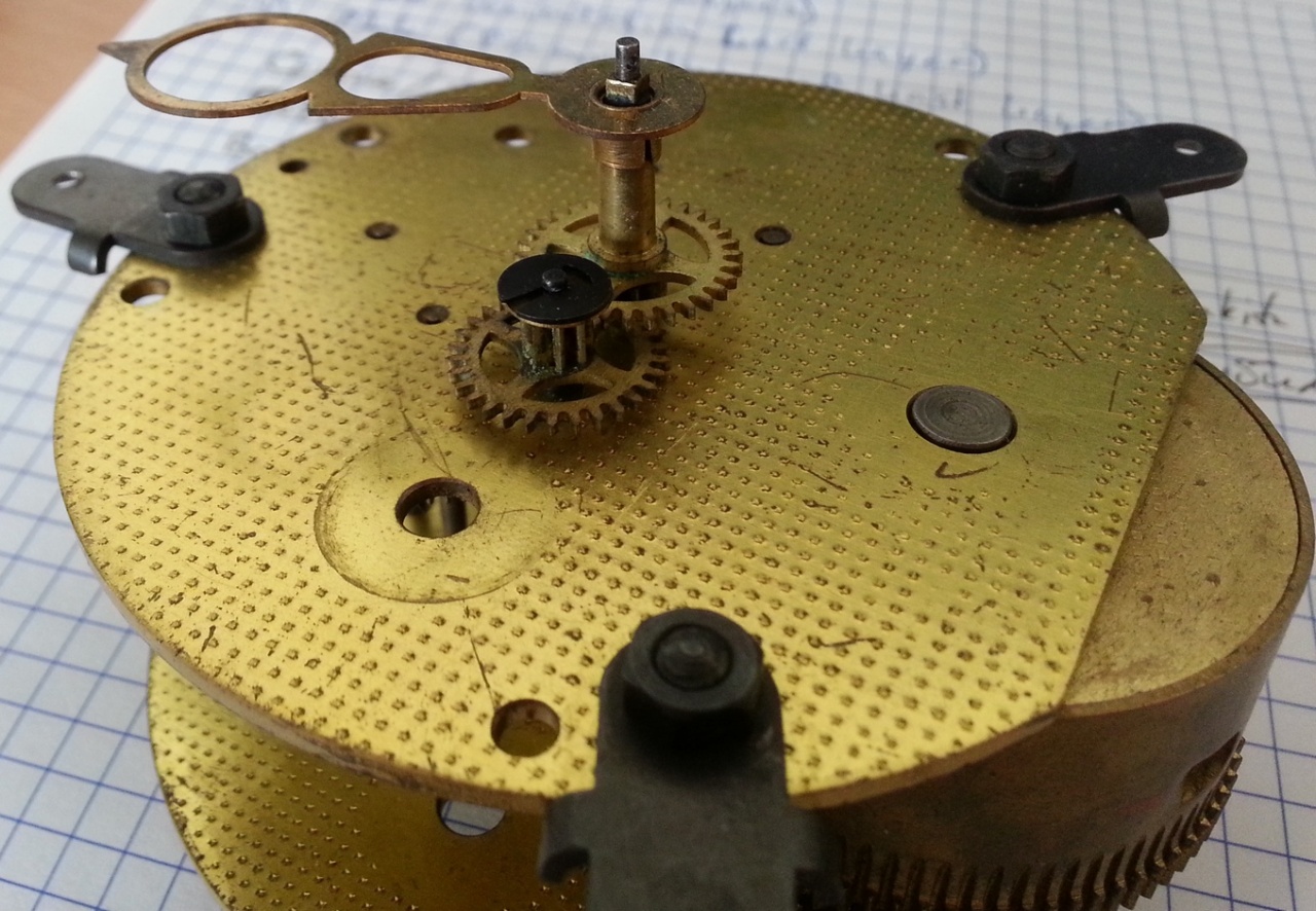

Всем добрый день.
Есть старые часы, которые не идут.
Хотел почистить и запустить, разобрал и вижу, что одна из шестеренок сломана - сломан зуб у первой шестеренки после двигателя.
В приложении фото, посоветуйте, пожалуйста, можно ли как-то восстановить ? Какой наиболее простой способ ? Станков сделать новую у меня нема ))
З.Ы. На часах клеймо МСЗ и номер, больше никаках опознавательных знаков нет, ГОСТов тоже. Я так понимаю, что часы 1930-50 годов.

Сообщение от Miw9 Посмотреть сообщение
"Номер" - это скорей всего номер калибра часов, вам надо его сообщить. Что-то типа 118151?

может быть, но скорее просто порядковый - 069662
Часы настольные в деревянном корпусе.
Сама шестеренка по высоте 33.95 мм, диаметр 29.85

Вам лучше и проще заменить колесо (в часах шестеренок нет, только колеса), но надо определиться с маркой и калибром механизма.
Выкладывайте фото часов и механизма, будем опознавать.

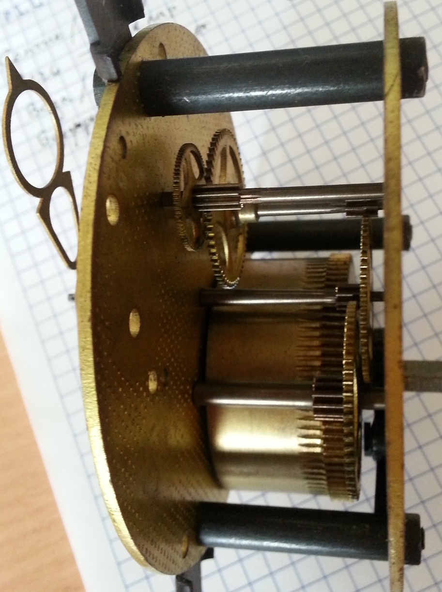

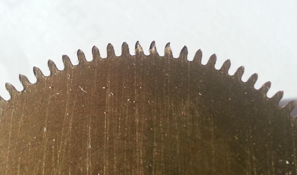

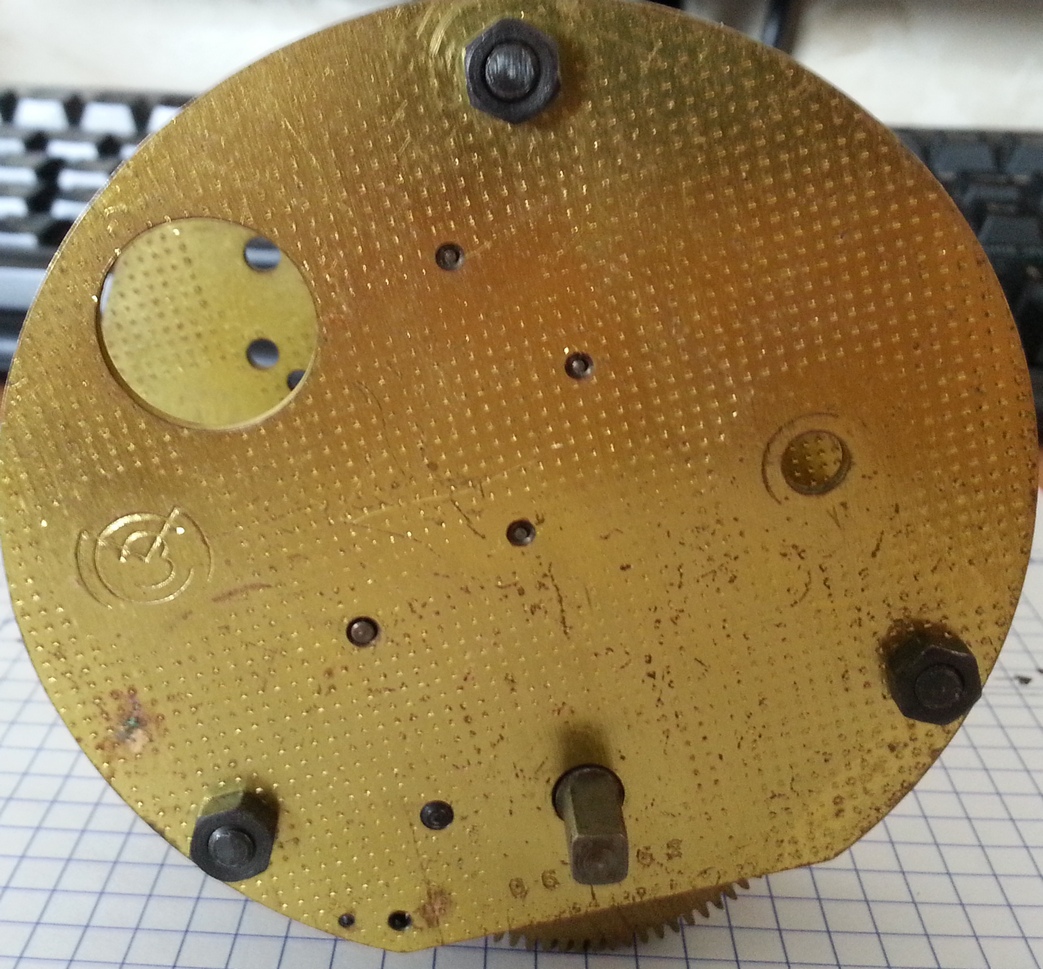

Ок, вот сам механизм, часы попозже выложу

Это "Весна". Найти новое колесо не проблема. У мастеров этого много. Внимательно обсмотрите заводной барабан, могут быть еще сюрпризы.

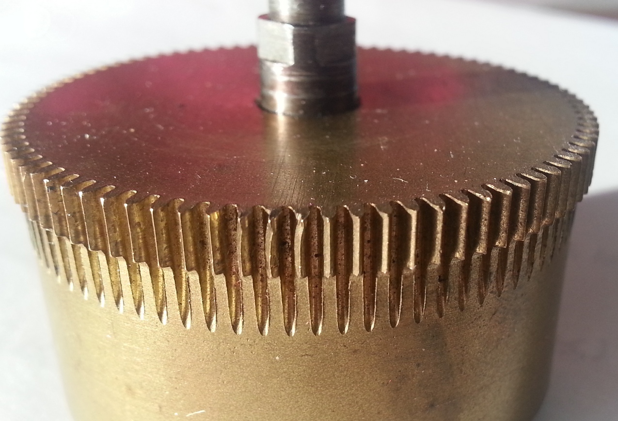

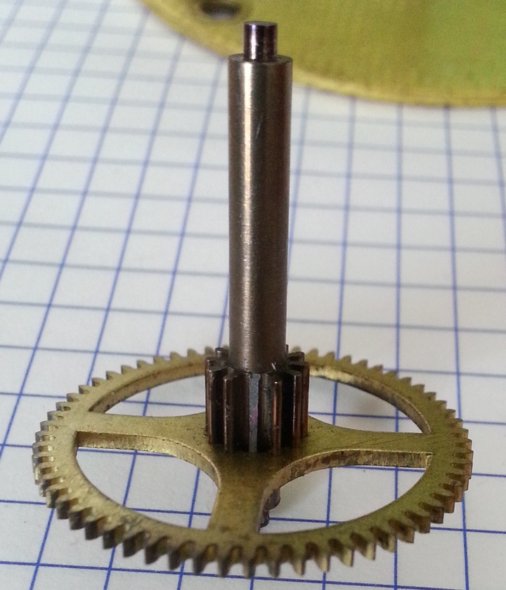

Спасибо большое за опознание и советы,
присмотрелся внимательно к заводному колесу, мог бы и не заметить (см. фото)
Жить будет ? Выправить напильником ? ))

Если нет возможности заменить барабан , то править зубья ОЧЕНЬ аккуратно. Сначала ,осторожно, плоской отверткой. До вертикали. Потом аккуратно восстанавливать профиль зуба надфилем. А ходовое колесо -только замена. Восстанавливать зуб у триба - нерентабельно.

Разбирайте барабан и лечите первопричину - плохой зацеп пружины на концевом витке. Зубья не просто так ломаются, а от срыва последнего витка.
