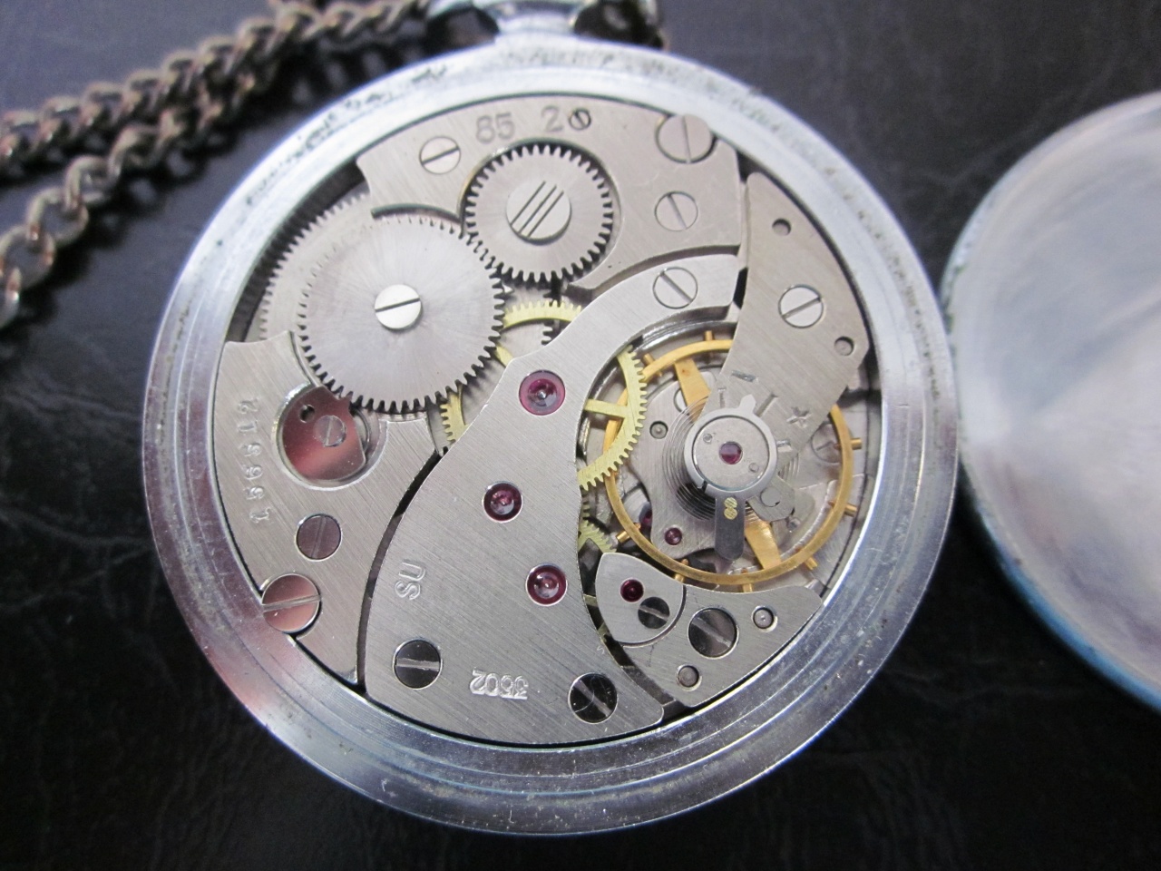

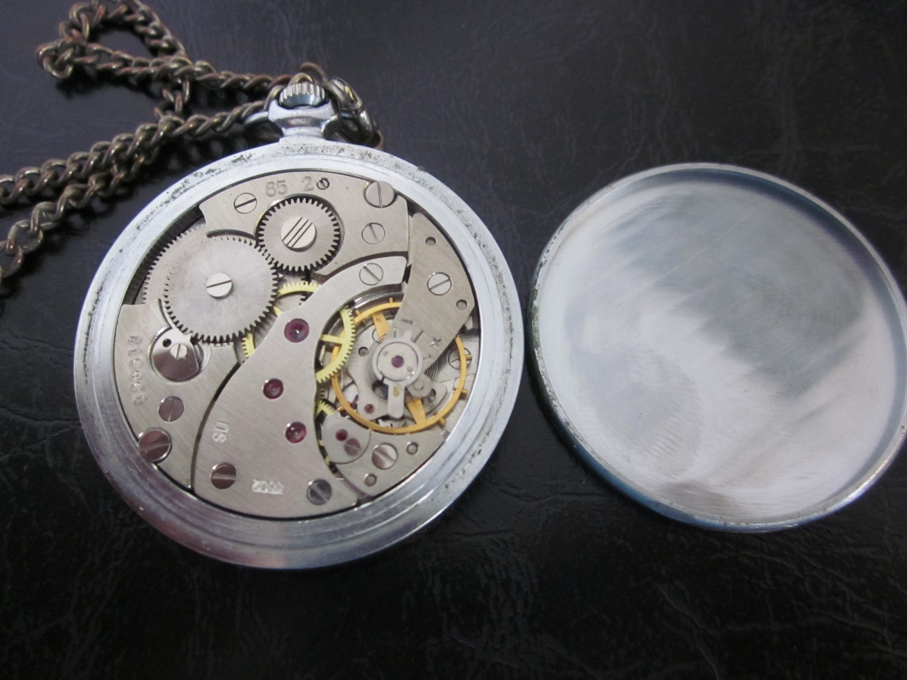

Приветствую уважаемые форумчане!!!
Прошу подсказать касательно приложенных часиков Молния (раскопал в доме у бабушки жены), имеют ли они какую-нить ценность и стоит ли с ними заморачиваться в ремонте? А именно не ходят, головка завода по ощущениям заведена до упора и не проворачивается далее по часовой стрелке тем не менее маятник не ходит и часики молчат....
Как по вашему сколько могут стоить в рабочем состоянии и сколько приблизительно будет стоить ремонт? Да и каков примерно иx возраст?

Выпуск скорее всего 2 квартал 85 года. С учетом битого (наиболее частая их неисправность) баланса, стоимость имеют символическую.

Ок, за дату спасибо, (действительно логично), а касательно битого баланса вы имеете в виду лопнувшую пружину?
т.е. просто выкинуть?

баланс это не пружина, это шестерня с волоском, в любом случае часы ремонтопригодны.

Битый баланс - баланс на этих часах без противоударного устройства, при ударе обламывается цапфа оси баланса. Это наиболее частая их неисправность. Можно попробовать дойти до ближайшей мастерской и попытать счастья - возможно проблема в чем-то другом. Или рублей за 500 купить еще одни такие же в убитом корпусе, но с целым балансом и собрать из двух одни самостоятельно .

Большое спасибо, исчерпывающий ответ.
Больше вопросов не имею.
