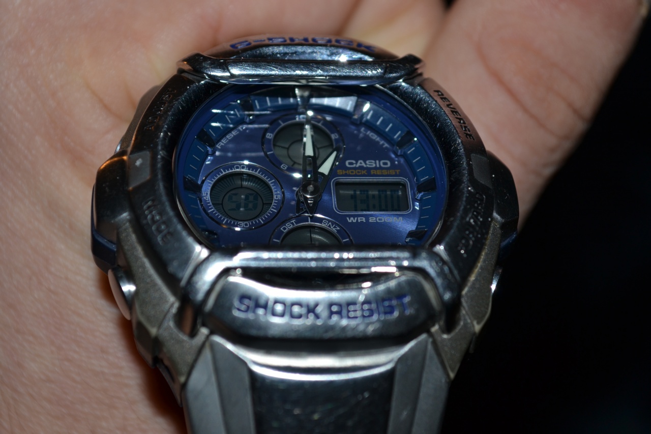

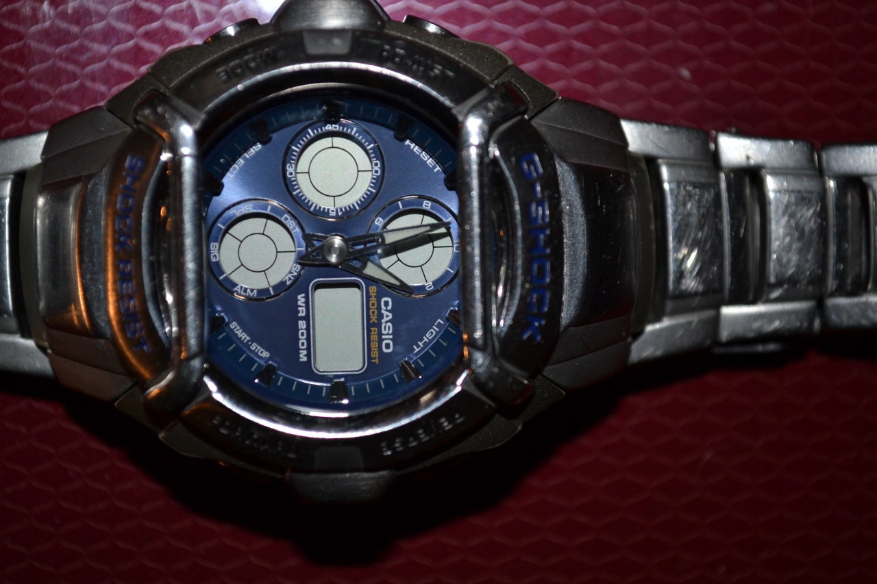

Вот фото: первое как есть; второе что видно под углом; третье после нажатия кнопки.

Нехорошо... Обманывает видимо владелец. Вы были в мастерской? Батарейки меняли? Можно еще попробовать сброс сделать после установки, но сдается мне не поможет.
