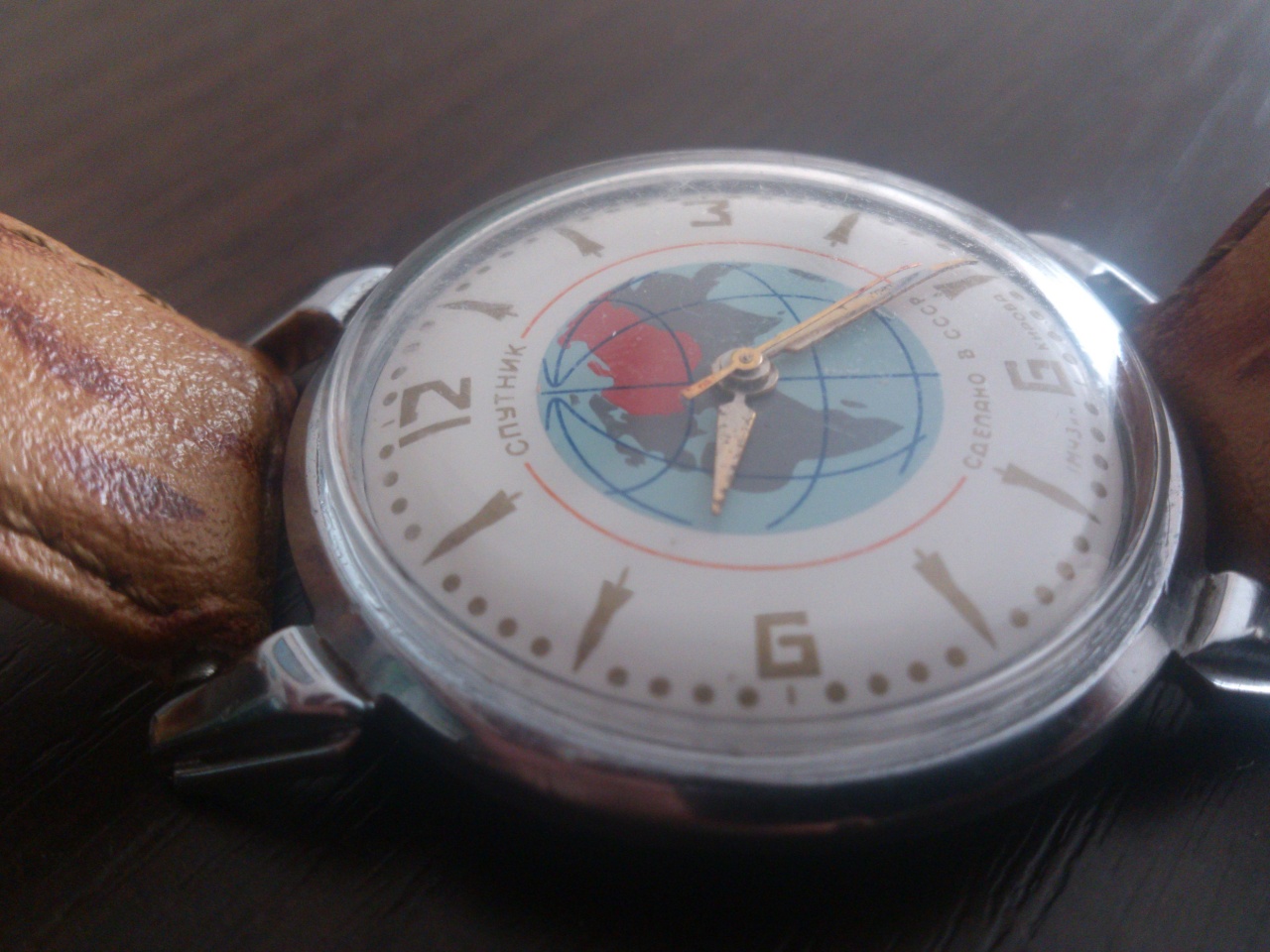

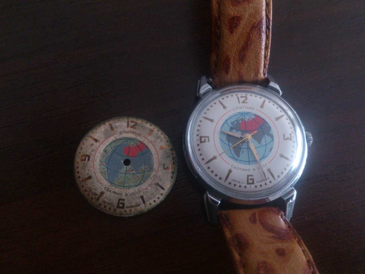

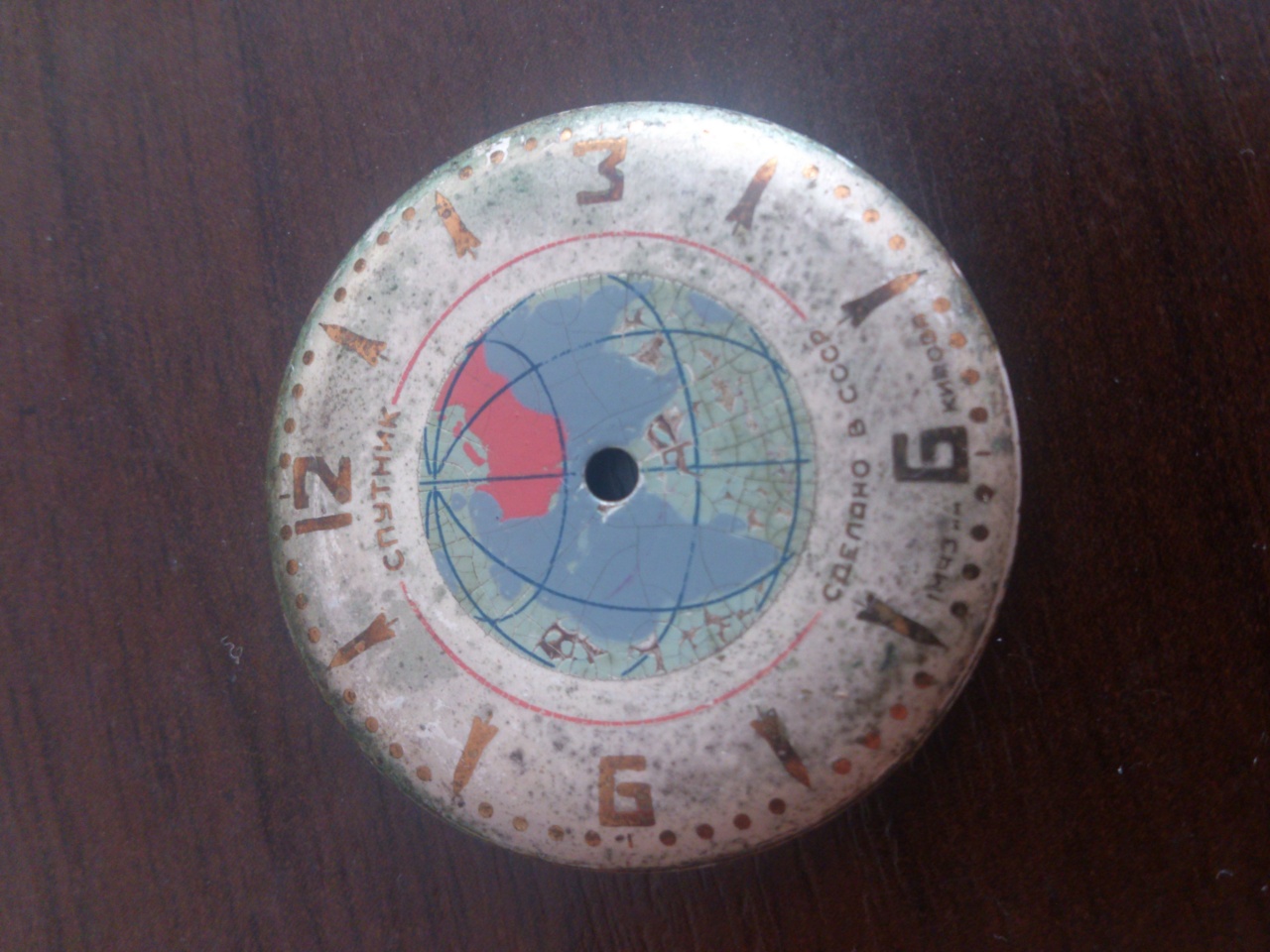

действительно, настолько хорошо сделаны, что я не удержался и решил дать второй шанс этим часам.
циферблат и часы куплены на интернет аукционе, в корпус влез после небольшого укорочения диаметра надфилем, т.к. края более вогнутые, чем на родном. на третьем фото видно.родной стрелки не было, подобрал какую смог. мне нравится, ношу с удовольствием. минутная стрелка прикрывает надпись, но там все правильно - кирова. а не крирода ))
