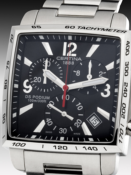

Столкнулся с новой проблемой. У меня часы Certina C001.517.11.057.00 и купленный мной механизмG10.211 4H не подходит к ним. Вернее все идеально подходит кроме календаря. Цифры наполовину сдвинуты в окошке. Я в замешательстве. Не могу найти название модификации механизма с окошком между 4 и 5 часами. Этот механизм уже распечатал и теперь не знаю, что делать. В часах точно должен стоять G10 ETA. Но ETA предлагает G10 с календарем на 3, 4 и 6 часов. Пожалуйста подскажите полное название механизма для этих часов. Спасибо.

Вам нужен механизм на 4.30
К примеру:

вот вам и "плюсы" неразборности
с разборного меха можно было бы просто переставить диск даты на новый мех
сам когда-то попал на таком моменте с G10
у Майи мех брали? я у нее брал, потом без проблем поменял на другой, с датой в нужном месте

Все достаточно просто переставляется со старого механизма. Делал так не раз, когда клиент привозил не тот что надо механизм. Аккуратно срезаете три заклепки, разбираете календарь и ставите календарный диск от старого механизма. Далее все собираете и три заклепки аккуратно делаете паяльником. Работы на полчаса, но требуется навык. Механизм после такой операции работает идеально и дата правильная.
