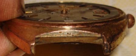

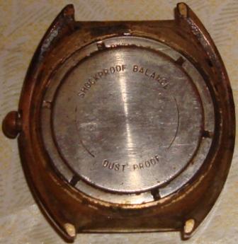

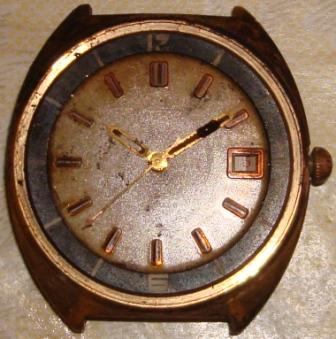

Стоит ли реставрировать Wostok?
Откопал такие вот часы.
В какое время их выпускали?
Можно ли их восстановить?
Что означают буквы AU?

Позолота корпуса

Реставрировать стоит любые вещи, которые вы планируете использовать.Тоже реставрировал Восток для свадьбы, правда попроще..Сейчас иногда ношу их с удовольствием.

Сообщение от Варвар Посмотреть сообщение
В какое время их выпускали? Можно ли их восстановить?
Начало 80-х годов, восстановить можно, но значительно дешевле найти такие в приличном состоянии.

Спасибо.
А чем часы можно почистить? Они покрыты чем-то вроде обгоревшей пластмассы.
Спасибо.
Почистить можно содой. Или пемолюксом. Взять жёсткую щётку(лучше всего с коротким конским волосом) и тщательно тереть в течение долгого времени. Можно использовать стиральный порошок, лучше автомат-color, всётаки покрыты цвет. метом.......
А если серьёзно то не совсем понятно что вы хотите. Если вам очень важны ИМЕННО ЭТИ часы-не ломайте голову-отдайте реставратору.(Насколько понял сами ремеслом не владеете, раз спросили). Если же нет, то в самом деле проще найти такие в лучшем состоянии.
А если хотите попробовать отреставрировать самостоятельно-просто навык преобрести-то не думаю, что в рамках данного форума можно получить необходимую помощь.

Считаю восстановление не целесообразным. Действительно, это не такая редкость советского часпрома. Можно найти в значительно лучшем состоянии за бесценок. Реставрировать надо либо редкие модели либо часы, дорогие лично как какая либо память. Насколько мне помнится, значок Au без цифр означает самое тонкое покрытие золотом 1-5 мкм. Более толстый слой золота обозначается цифрами, указывающими толщину покрытия, например, Au20.

Выпускали в середине 80-х, слой позолоты минимальный от 1-5 мк.м. При чистке корпуса будьте осторожны, можно стереть тонкий слой. Один из последних представителей 22-го калибра ЧЧЗ. Врядли в Казани кто возмется реставрировать, даже за дорого, проще найти новые. Без навыков самостоятельного восстановления (замена циферблата, стрелок, стекла) лучше брать часы ,как ваш Полет 2409, так жалею что не купил его.

Оставлю как ремкомплект. Может, пригодится.
А часы на ходу, даже в таком состоянии.
