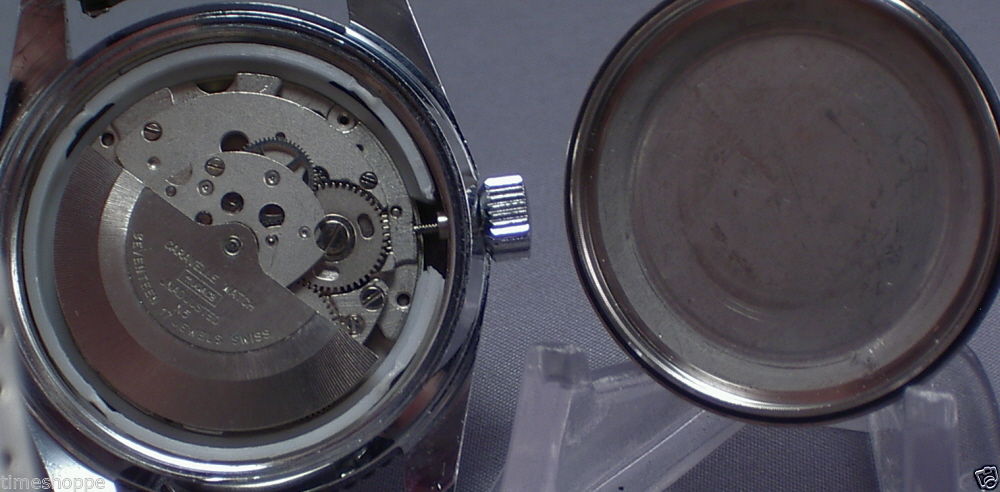

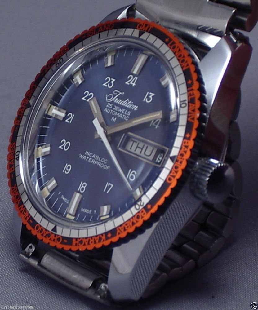

всем привет.
недавно приобрел вот такие часы. купил в Канаде через eBay. пробовал искать инфу в интернете, но ее почти нет, одна ссылка только, но там минимум. продавец говорит, что некая швейцарская компания делала такие часы для гипермаркетов Sears в Канаде, были популярны в 60-70-х годах. данный экземпляр произведен как раз в эти сроки.
часы из так называемого раздела NOS - new old stock, т.е. неношеные, абсолютно новые (если не обманывают, конечно). при получении не заметил ни царапинки, все в отличном состоянии. внутрь не заглядывал, ибо не разбираюсь. браслет юзаный, это уже продавец приспособил его сюда, я уже заменил на новый.
кто что скажет? заранее спасибо экспертные/любительские оценки.

Что-то очень новое (девяностые-двухтысячные скорее всего) и очень похоже что не швейцарское. В семидесятые китайских пластиковых вкладышей еще не было, как и заводных валов с безразмерной резьбовой частью.
Зы, на цыфере указано 25 камней, на механизме - 17...

Осмелюсь предположить что сие котлета.

Котлета.
Корпус - от одних часов (25 камней), мех -от Буловы (Каравелле) - 17 камней.

Всем спасибо за ответы.
Продавец писал, что ротор скорее всего был заменен, поэтому разница в камнях.
Меня самого смутил пластиковый вкладыш, если честно.
Видимо, все-таки, шляпа... Но ходят точно при этом, запас хода на пару дней хватает. Эх...
