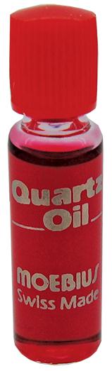

а такое подойдет? http://www.br-tools.com.ua/index.php...us-2-ml-detail

Я таким пользуюсь проблем вроде нет.

Сообщение от Dima343 Посмотреть сообщение
а такое подойдет?
У меня такое есть, но не пользуюсь. И даже не знаю где оно применяется. Ни в одной карте смазки, не нашел о нем упоминания.
Несколько раз его пробовал (когда купил) ничего особо хорошего не заметил.
Может оно для настенного кварца?

нет, оно для наручных
и как проявляется "хорошесть" масла в кварце?
ведь на 9010 даже мелкие женские калибры вроде чайки 1602 отлично работают, требовательные к низкой густоте масла
п.с. современный настенный кварц полностью пластиковый, зачем его смазывать?
