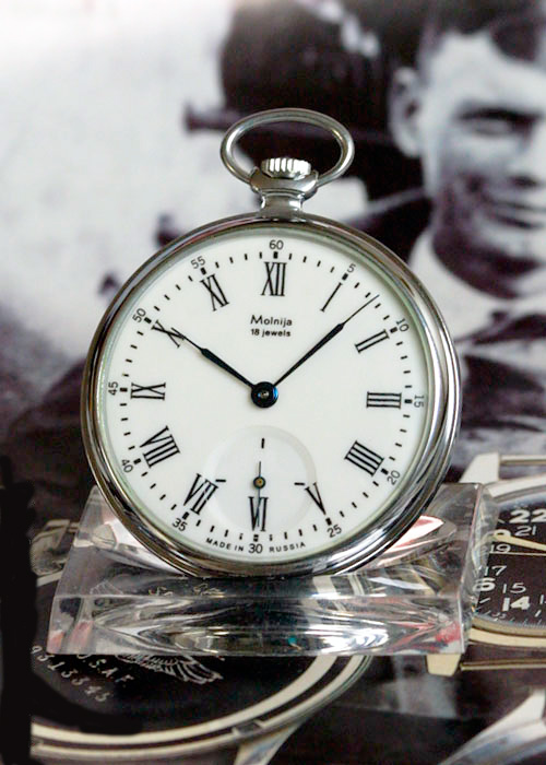

Вот фото дефектных стрелок на "железнодорожных" молниях:
ID:	672541 Нажмите на изображение для увеличения

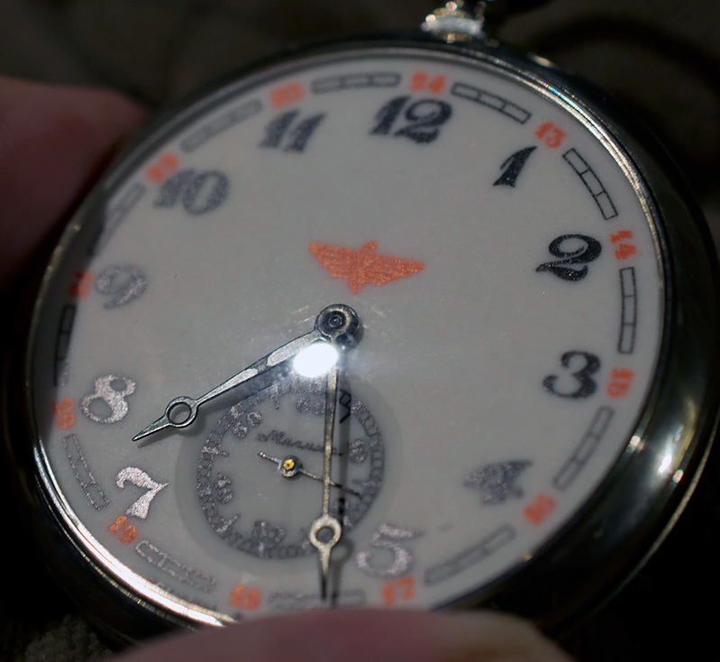

А такие стрелки хотелось бы:

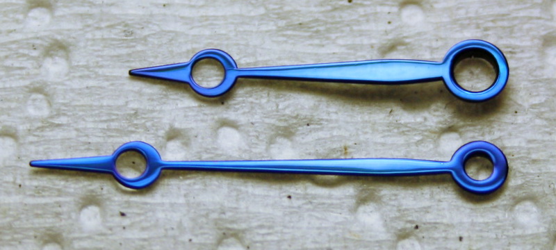

Или вот такие:

Ставить лучше наверно такие, как на последнем фото - то есть такие же, как в оригинале, смысл делать из часов солянку? Да и те, что стоят, совсем не выглядят так ужасно плохо - ну, если уж очень присматриваться... Стрелки, думаю, переставит любой часовщик, не такой уж это и дефицит

Стрелки снять. Заполировать до зеркального металлического блеска. (Снять химическое чернение). Засинить на жале паяльника. Тема уже обсуждалась.
