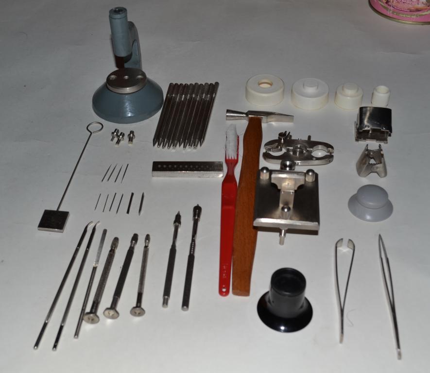

извиняюсь, что бы не создавать новый топик спрошу здесь- предложили набор инструментов "часового мастера" изготовлен в 80-х. Как человек начинающий пока не разбираюсь в инструменте, подскажите стоит ли покупать и качественный ли интрумент? Предложили за 6тр - стоит ли этих денег?
Заранее благодарен.
Добрый день!
Сказал бы что набор неплох, подходящий для начинающих, сам его купил в ранних 90-х годах. Считаю что стоимость очень большая.
С уважением
Душан

Добрый вечер. Набор вполне приличный, для начала хватит, все когда то с таким начинали. Это потом начинаешь обрастать дополнительным инструментом и приспасобами. Только раньше в наборе две лупы шло и еще маслодозировки были, у вас их нет. Цена по моему тоже завышена.

Этот набор на молотке уже полгода, если не больше, висит. Масленка из пластмассы по которой масло по всей лунке разбегается, а не каплей внизу лежит, пластиковые подставки под механизмы, считайте что их нет, Пинцетом работать нельзя, тугой и магнитится. Остальной инструмент вполне приличный, потанс с пуансонами ругают, но многие ими работают и ничего. Как начальный этап для коллекции инструмента вполне нормальный. Купив этот набор, Вы не остановитесь и приобретёте в дальнейшем остальное, Это как мания. Поторгуйтесь с продавцом с 4000, иногда уступают
Прикинул, если по отдельности покупать, то 4000 это потолок

Этими пинцетами что на фото, не очень удобно работать (мягко сказано),покупайте отдельно и доводите губки и мягкость пинцетов под свою руку и операции .

А я такой набор взял за 5 - переплатил жутко. Пинцеты можно сразу выбросить.

Там видимо волосковый угличский и кусачки беспредельные ,рукой не надавить .
произведение советского инструментального искусства ,сразу выкинуть .

Я такой брал в свое время, но в комплекте были металлические держатели механизмов, больше было и пинцетов, и отверток. И еще кое-какие инструменты.
Правда, покупал за 1500. Но это наверное потому, что в моем комплекте не было эксклюзивной зубной щетки.
