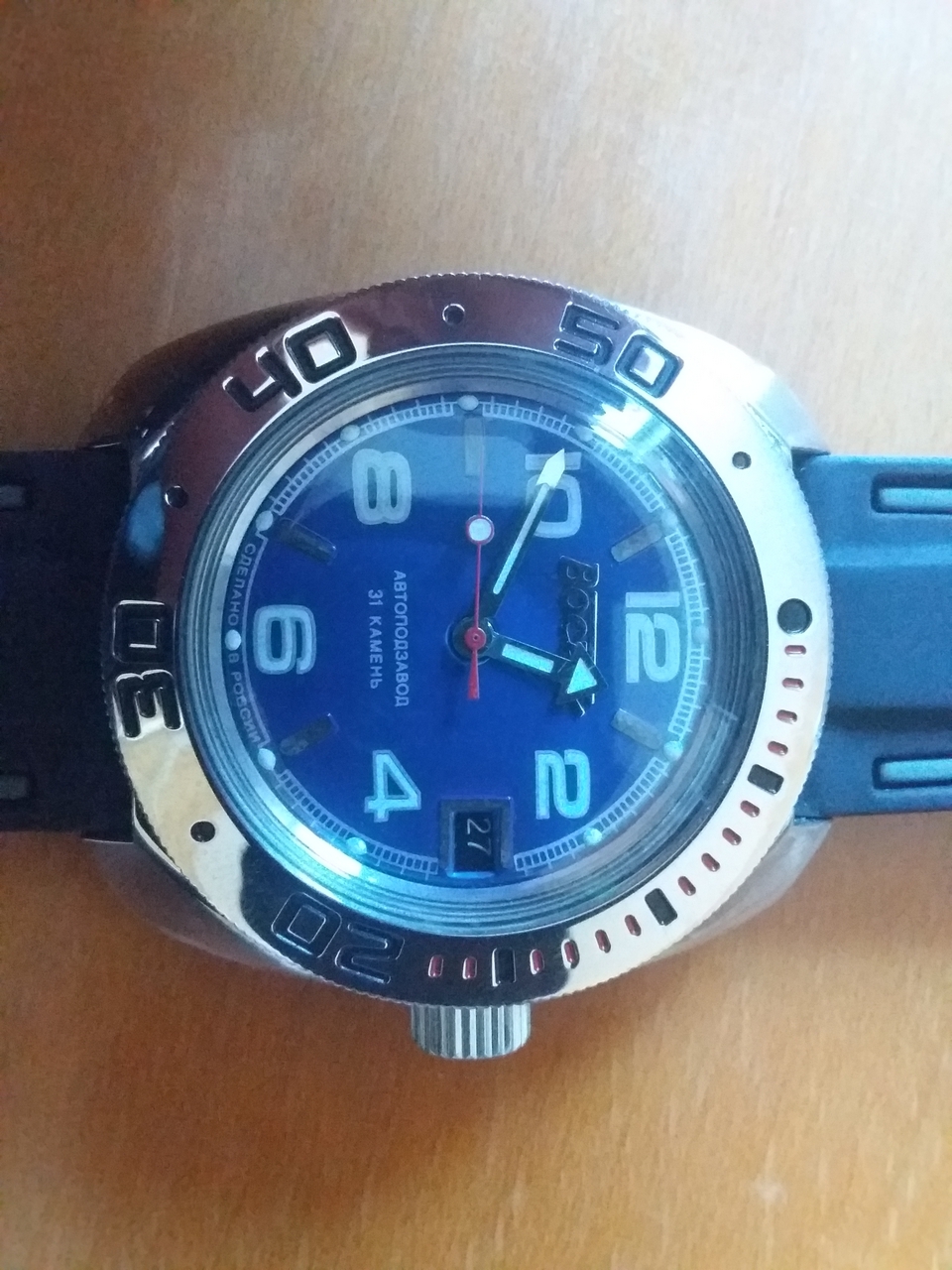

Здравствуйте. Подскажите как выставить цифры календаря по центру окошка ? В одних часах он стоит четко по центру, в других цифры уходят под верхний срез окошка, в третьих под нижний.

Проблема с пружиной фиксатора или диск даты имеет не свободный ход, или сломана пружинка мгновенного перевода даты.

Дата переключается нормально. Быстро и четко, просто цифры стоят не по центру. Может ножки цифера кривые ? Попробовать подогнуть.

Посмотрите четко ли стоит циферблат по отношению к корпусу. Если да то так и оставьте: лучше календарь чуть смещен чем весь циферблат. Да, скорее всего ножки. Народ аккуратно подгибал. Но я бы не заморачивался.

Диск календаря не под этот тип циферблата.

А под какой ? У Востока одинаковое все.

Нет. Есть диски под ЗГ на 3 часа и на 1 час.
