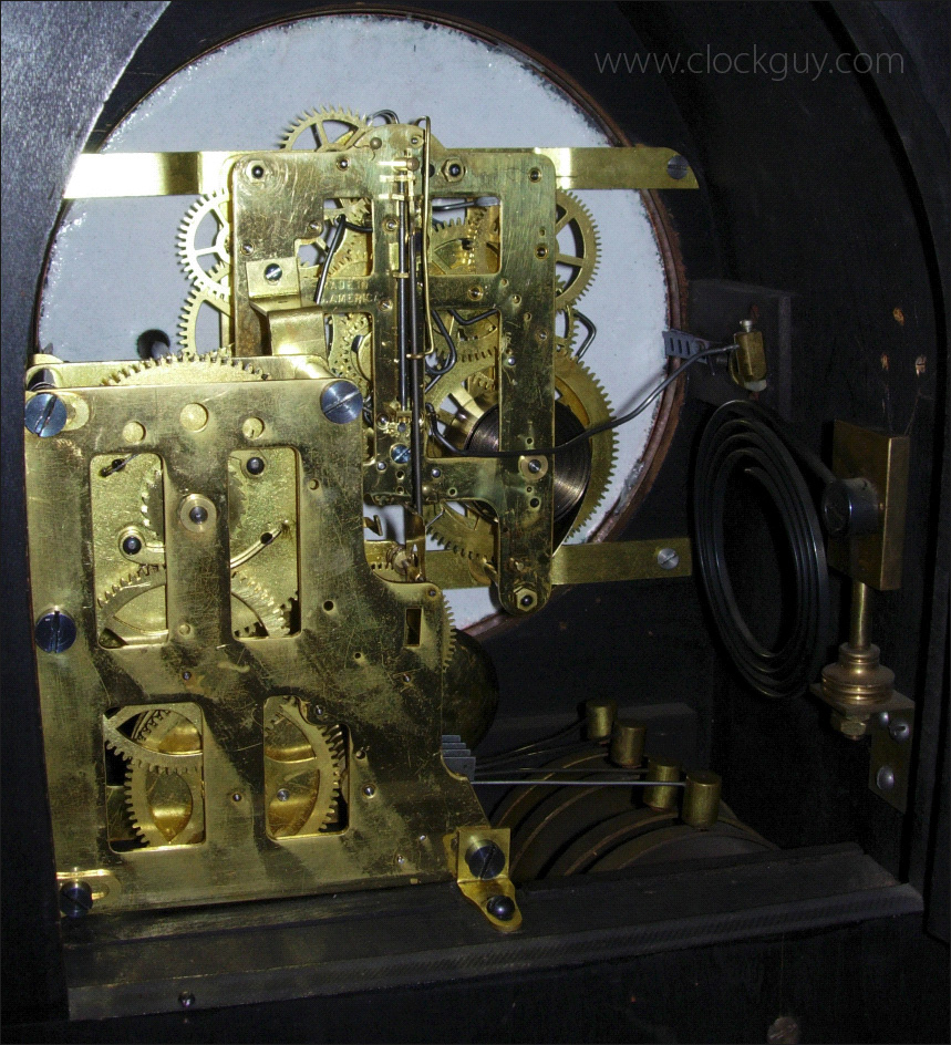

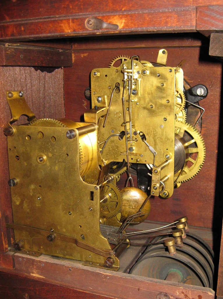

сначала мне бросились в глаза безвкусные пупырышки (как будто их кто-то потом сделал)
на счет отверстия - крупновато для регулировочного вала
возможно (крайне маловероятно) к механизму с часовым боем был пристыкован четвертной модуль, как в Seth Thomas Sonora

ничего себе барабан на четвертях
крутая конструкция
это напольные или настенные?
исходя из их пружинных двигателей, должны быть настенными, но цифер по стилю напольный
кстати, круглый вырез сверху в четвертном механизме возможно и декоративный, но возможно там был (или мог бы быть) музыкальный барабан, как в старых английских фузейниках, где можно было переключать вестминстерский бой по гонгам на мелодию по колокольчикам
