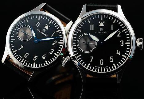

Разные стрелки
У меня такой вопрос - почему на сайте в описании на фото широкие стрелки а по факту узкие? Это ошибка в описании товара или что? Пример на фото
Вот по ссылке с широким - приехали с узкими http://www.steinhartwatches.de/en/Na...nding,808.html
Часы мне и с такими нравятся но с широкими по интересней выглядит

Сообщение от nexvil Посмотреть сообщение
Это путаница в фотографиях. Широкие на 47мм, узкие соответственно - 44мм.

Сообщение от Гена Бобков Посмотреть сообщение
нехилая такая путаница. это как заказал кеды - приехли босоножки. для китайского инет магазина может и норм но для Steinhart подобное неприемлимо как-то
