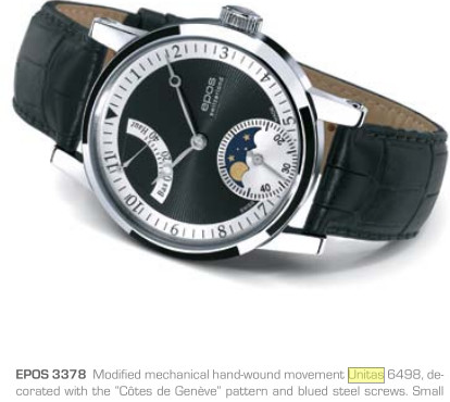

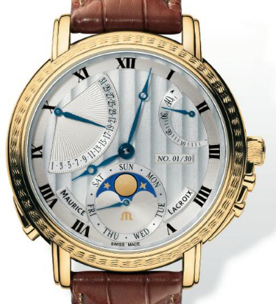

Ну вот, скажем, если брать Unitas 6498-2 с малой секундой.
Какой модуль лунника к нему подойдет?

Да вот к примеру Maurice Lacroix ML104, Epos 3378.
Я в моделях не силен, это лучше подскажут в "Выборе часов"
Название: ML104 ETA 6498-1.jpg
ID:	543029   Нажмите на изображение для увеличения

Вот эти Epos на Unitas 6498 с лунником, но какой там, пока не знаю...
Под письмом рабочего подпись неразборчива

Сообщение от Андрей Крукович Посмотреть сообщение
Модели часов - это понятно, я знаю, что такие на рынке есть
Меня, скорее, интересует совместимость базовых калибров с модулями лунного календаря.
В общем, буду копать
