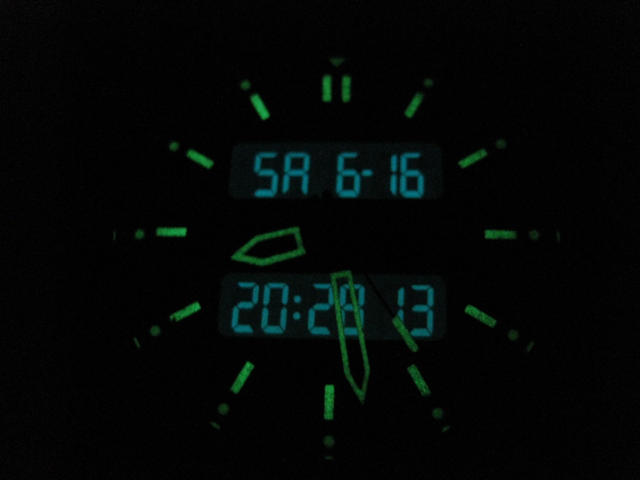

Неисправен аналоговый мех. Секундная стрелка дергается на одном месте и соответственно остальные стрелки стоят. Цифровая индикация работает нормально. Я так понял что два модуля друг от друга не зависят.
Вопрос: Есть ли смысл ремонтировать? Часы стоили около 6 т.р.
Если честно то очень нравиться подсветка. Выкидывать жаль...

Вытащите эту батарейку и если под ней есть вторая, замените её.

Уже поменял, батарейка одна..

Обычно две. Под этой батарейкой должен быть изолятор, под ним вторая батарейка.
Проверить легко - если вытащить эту батарейку и стрелка перестанет дергаться, тогда батарейка одна.

Доберусь до часов-попробую..

И правда, под верхней батарейкой оказалась еще одна, очень маленькая, которую я не заметил когда менял большую. Сейчас заменил- все работает!
Андрей, большое спасибо за совет !!
